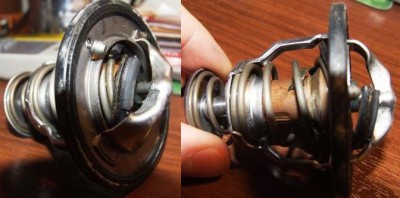

Здравейте колеги!Имам едно питане и се надявам да можете да ми дадете бърз категоричен отговор.Утре се прибирам на село и трябва да сменя термостата на паско двигател PB.Той се намира отдолу до хидравликата и ми е ясно какво трябва да се направи за да се смени, защото съм го правил и друг път,но до сега никога несъм използавал гумения "обръч" ,който става идеално за големия диаметър на клапана на термостата и незнам някой от вас слагал ли го е или не.
Обръщам се към тези колеги които са доволни от сменения нов термостат!Миналата година смених един Берх с друг и положението е същото и като пипна маркучите ми е пределно ясно,че проблема не е никъде другате ,а в термостата.Друг мой приятел вече незнам за кой път сменя с марката Валер и отново "скапана работа",работи добре само малко време.Изчетох темите от началото до край в продължение на 4 часа и виждам че има колеги недоволни дори и уж от "оригинални" термостати внесени от представители за доста по-вече от въпросните 20 лева.Реших да заложа този път на Вернет и ще видя през коледните пазници като го сменя какво ще излезе,но въпросът ми е всички тези изброени термостати освен така нартечените гумени опръстени и два вида гарнитури имат и по един гумен "обръч",който впасва идеално на най-големият диаметър на самият термоелемент,но някак си при всичките термостати ми изглежда ,че ако го сложа ,ще се махне от там и може да запуши охладителната система и недай си боже по-лошо.Който има по-голям опит в това може ли да ми каже да го слагам ли или той е за друг вид мотор?

Я обясни как и кога ги пипаш маркучите, че смяташ, че проблемът е в термостата.

Пипам маркуча след термостата ,който отива към радиатора най-отдолу и съм категоричен ,че стрелката на таблото отчита приблизитено точно,защото на пипане маркуча не е толкова горещ,колкото би трябвало да бъде за температура от порядъка на 85-90 градуса.На таблото също показва ниска температура ,а именно 75 градуса.На другата ми кола където там всичко е безупречно и показва 90-95 градуса там неможе да си задържа ръката и 3 секунди,да не говорим ,че и парното не духа достатъчно топло като температура и като количество,макар и за това да може да се намерят и други обяснения, които съм ги изчел всичките как се постига по голяма ефективност с разглобяване на парното,почистване на дунапрените, които са се отлепили от клапите и заместването им с фолио или печатарска плака и не на последно място сервизиране на радиатора за отопление дали не се е запушил с мазгочи покрай спиралите.Оставяки на страна отоплителната "уредба",наистина маркуча след термостата видимо не е толкова "врял",както би ми се искало и като е на другите коли.

Ами ти просто не знаеш как с пипане на маркучите да си провериш термостата
Палиш на място студената кола. После докато загрява непрекъснато опипваш долния и горния маркучи. Долния трябва да си остане ледено студен до достигане на работна температура.

Колега,може и да си прав,но точно така направих и просто колата неиска да вдигне по-висока температура от посочената от мен.Започна маркуча да се стопля по-рано от показаната от таблото и там си остава и за това аз питам...Има ли шанс гумения ринг на големия диаметър на термоелемента, който аз несъм сложил поради опасение ,че може лесно да се отниже(понеже и лесно си го нанизвам),да трябва да го сложа или тези колеги, които са доволни от термостатите си и те не са го слагали и проблема е е в уплътнението а в термостата...

Не съм сигурен дали съм разбрал правилно къде искаш да го слагаш този гумен пръстен - доколкото разбрах искаш да го сложиш на самия клапан, който спира водата за да я спира по-плътно. Поне термостатите, които аз съм ползвал си уплътняват достатъчно добре и без гумено уплътнение.
Доколкото си спомням последния термостат, който купих беше Валер и бях много доволен от него няколко години докато карах колата.
Преди да изхвърлиш този и преди да монтираш новия ги провери и двата в тенджера на котлона с термометър за да видиш точно кога отварят.

Ето една такава снимка,която намерих в нета с гумения "ринг"около големия диаметър на термоелемента(централния клапан),а не на малкия(байпасния),но за съжаление намирам и още 10 пъти по толкова снимки без този гумен ринг на термоелемента и в задачата се пита кое е вярното решение....?

Това не го слагам и аз, единственото уплътнение което слагам е О- пръстена който ляга на фланеца. Преди да сложиш термостата обаче хубаво с водна шкурка му зачисти леглото, защото се натрупват окиси и прецакват работата, след като почистиш хубаво, тънко, изключително тънко графитна грес, просто една капка колкото да уплътни язвите в алуминия, слагаш термостата, О-пръстена, затваряш капачката и готово.
