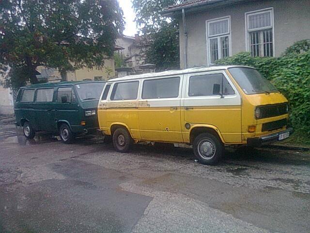

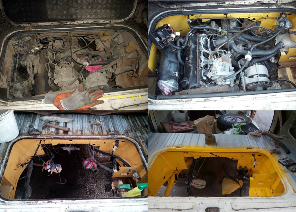

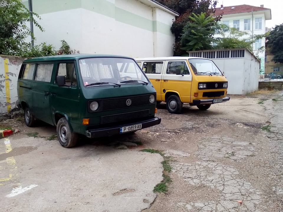

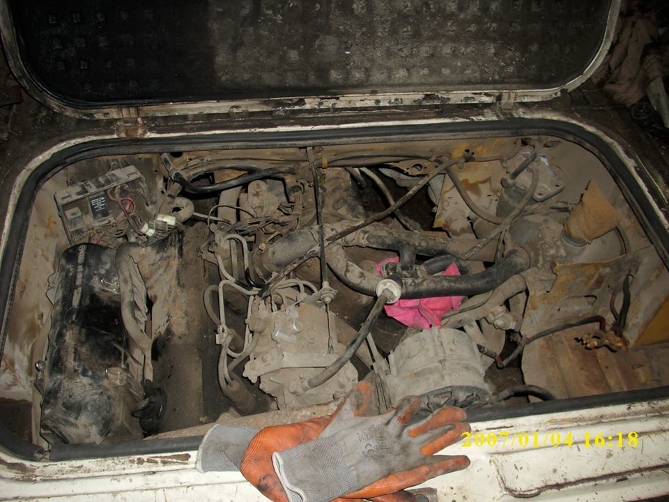

Реших да направя скромна тема на моето бусче което огледахме на 5.09.2014г и няколко седмици по-късно документално беше наш 25.9.14г. Малко история преди година ни казаха че в един двор има 2 буса които стоят от няколко години и ще се продават.Година по-късно отидохме да ги огледаме и си заплюхме единия по-здравия от към купе но пък беше с скъсан ангренаж разбрахме се да вземем от другия кутията и двигателя стиснахме си ръцете.Няколко дни по-късно след като сменихме съединителя на Transporter-а и след като оправихме документите на Caravelle-то отидохме напомпахме гумите натоварихме двигателя и кутията вързахме го и газ към вкъщи.Нещата ще стават бавно понеже съм зависим от времето и нямам гараж
Буса е с 5скорости 1989год.

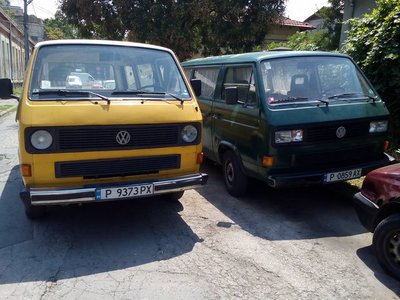

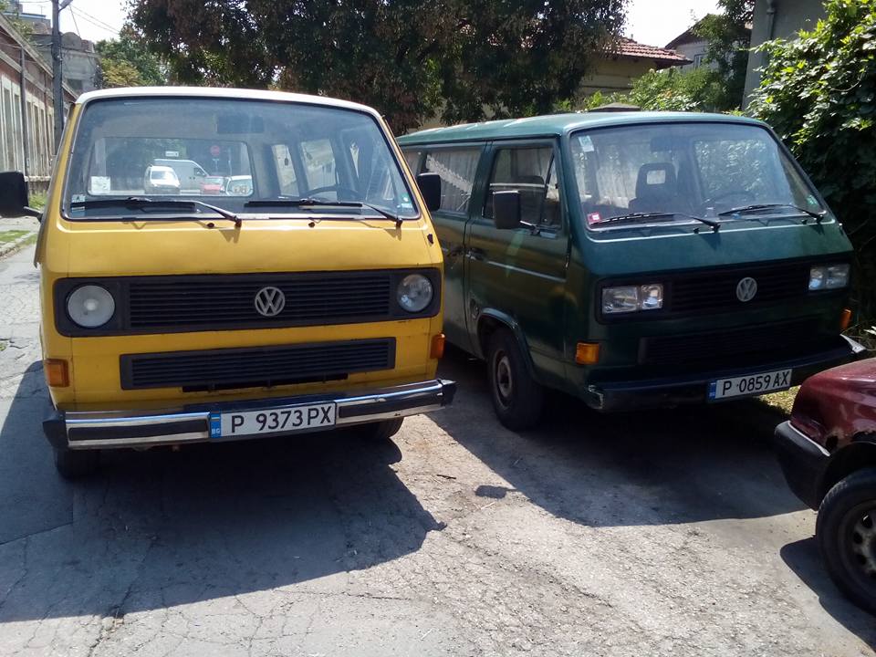

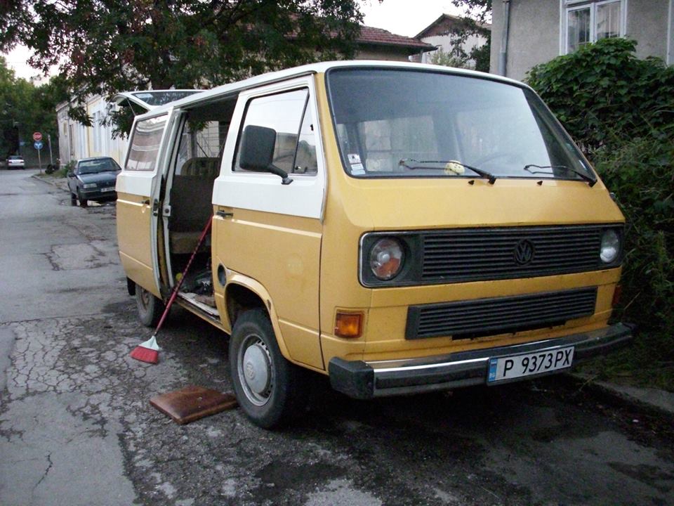

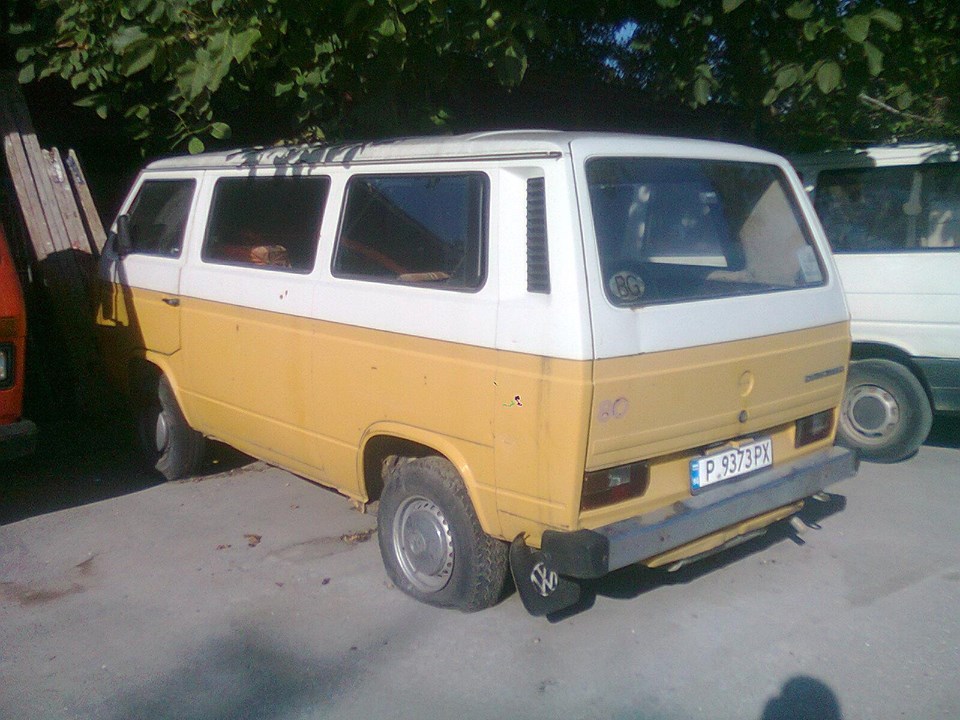

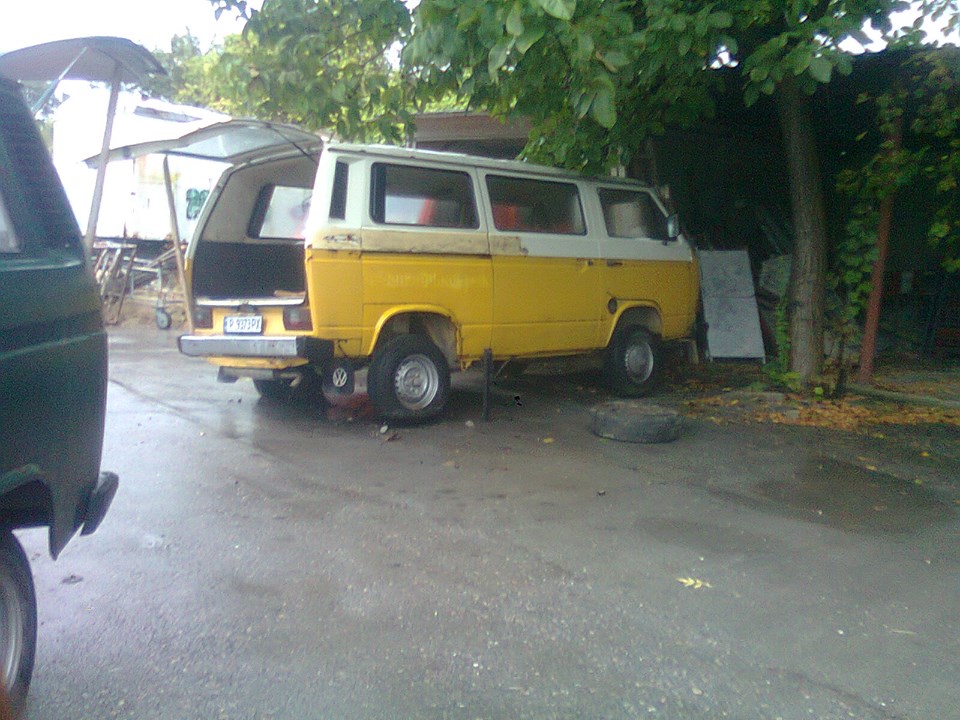

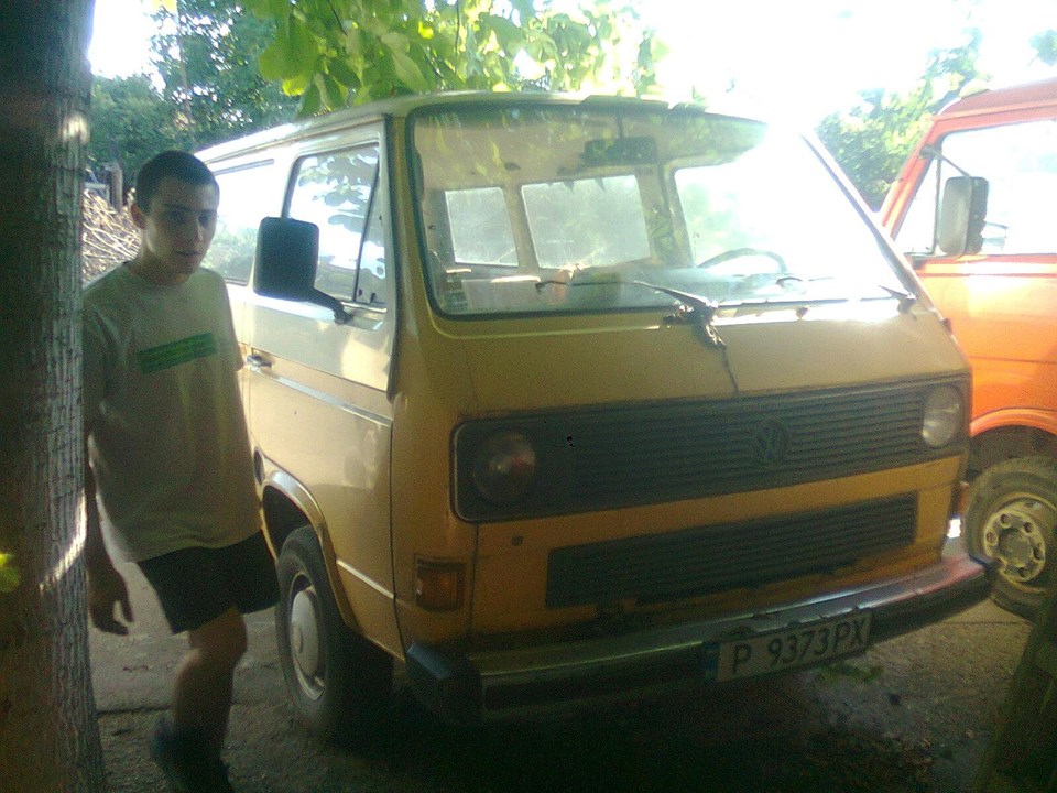

Първи снимки от огледа на 5.09.2014г:

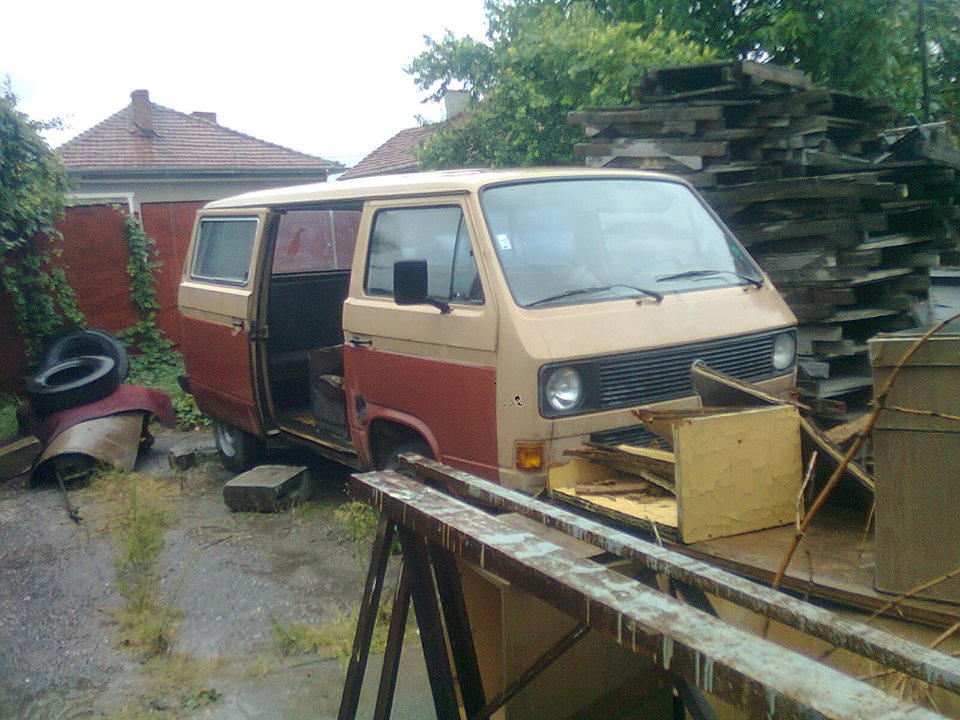

Донора от който взехме ДВГ и ск.кутия
Смяна на гуми и подготовка за дърпането
И вече пред нас
И вече пред нас

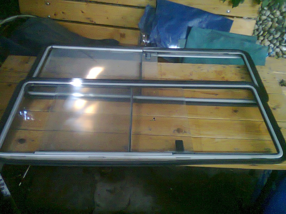

Човека който ни продаде буса каза че ще се обади за средните отваряеми стъкла звъня каза кога да отидем да си ги смъкнем чухме се с него каза извън града съм и повече не го чухме.Няколко седмици по-късно едно приятелче ме информира че видял като нашия бус за части отидох и видях донора момчетата ми смъкнаха стъклата цели с уплътнителите.

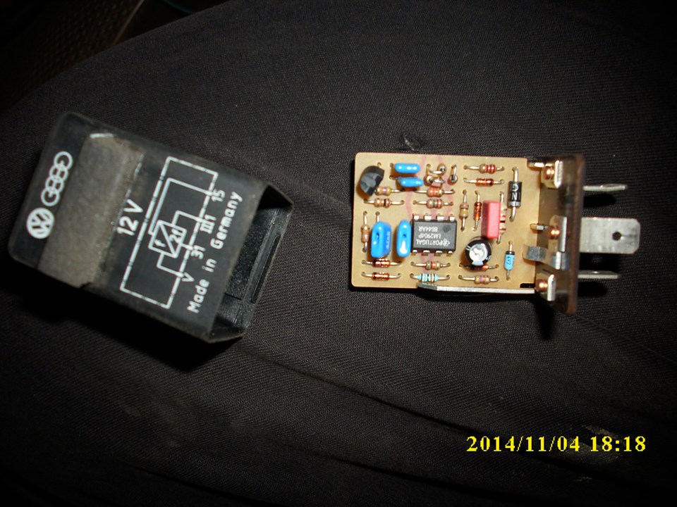

Като започна да се застудява си опънах разклонителя и си включих духалката и направих една проверка на кабелите дали има изгорели,нацепени и прочие подредих ги навързах ги.Излязоха разбира се и загадки
Ето го странното реле което предполагам че е за осветлението на оригиналния касетофон защото отиваха 2 кабела синьо-бял и кафяв към буксата за касетофона и имаше и още 2 същите като цветове завършващи с същата букса висящи така и не разбрах за какво са точно.Ако някой може да каже ще съм благодарен!

изглежда е реле което управлява усилването на радиото в зависимост от скорост/обороти. Един вид когато е по-шумно да се усилва само радиото. Явно е за точно определен модел радио на VW. Не съм много сигурен, но от гугъл-а това успях да разбера

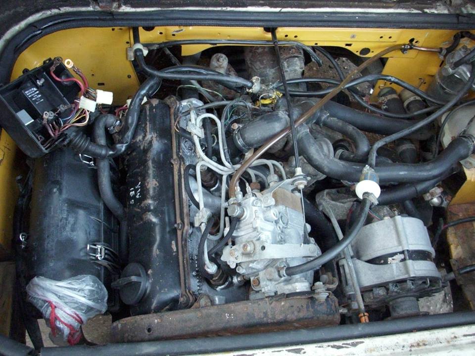

За сега ще е с от донора (кафявия) 1,6Д. Скоростната кутия от жълтия 5ца номер на кутия не мога да кажа понеже смъкнахме двигателя с все кутия преди да паднат студовете и е складиран на двора до другия двигател.Като се постопли малко ще стигна и до тях но мисля по нататък в времето за 1,9тди или тд сега ми е по-важно да се преборя с ръждите.

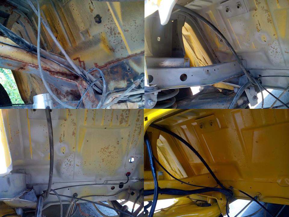

Бусчето вече е изкърпено и в движение за 2 седмици успях да го сглобя и да отида на мото събора в Разград !!
Коша бе частично почистен с пясък после пръснат с епоксиден грунд на новол след това го боядисах с жълта боя на лакпром мисля че се получи добре

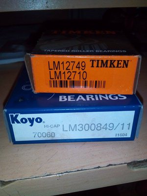

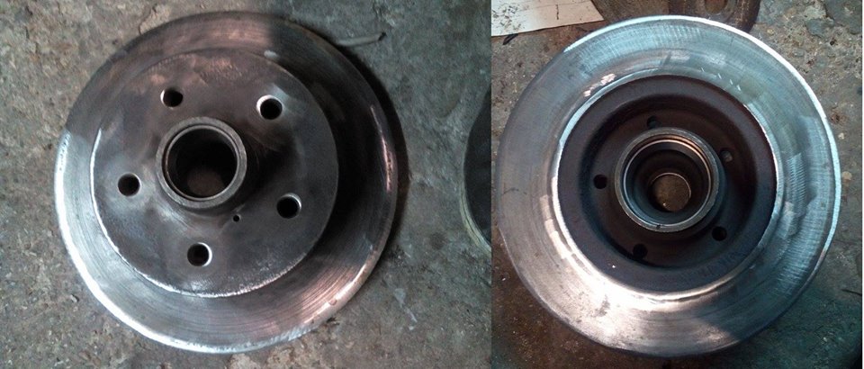

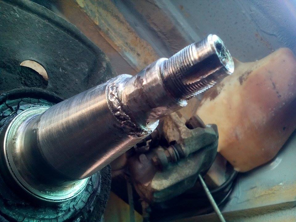

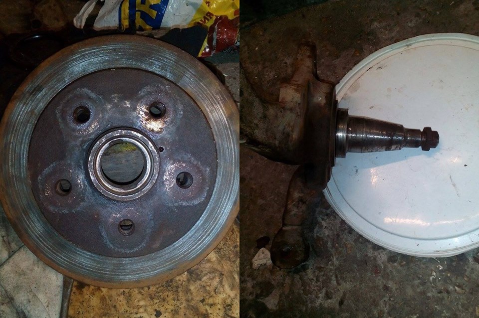

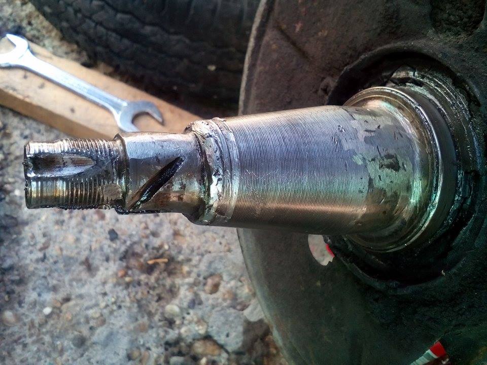

Излезе и малка изненада от предно ляво колело някой бе сменял лагери оста бе прорязана с ъглошлайф главината беше с пукнатини а на външния лагер черупката беше превъртяла в главината..... Благодарение на пепи3196 се сдобих с главина и шенкел.БЛАГОДАРЯ ПЕПИ !!
Купих си и лагери
Купих си и лагери
- Мнения: 90
- Регистриран на: Пет 14 май 2010 12:26
- Автомобил: T3 Transporter 81 Caravelle 89
- Двигател: 1600D-Dead
- Местоположение: Ruse
Re: Проект VW Caravelle T3
старият шенкел.

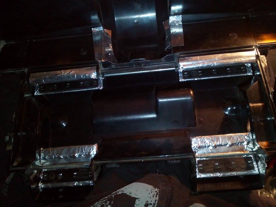

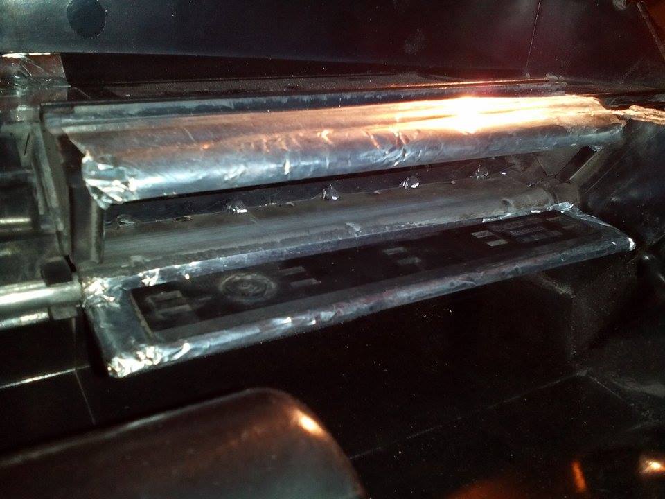

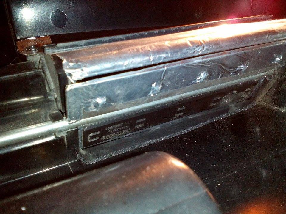

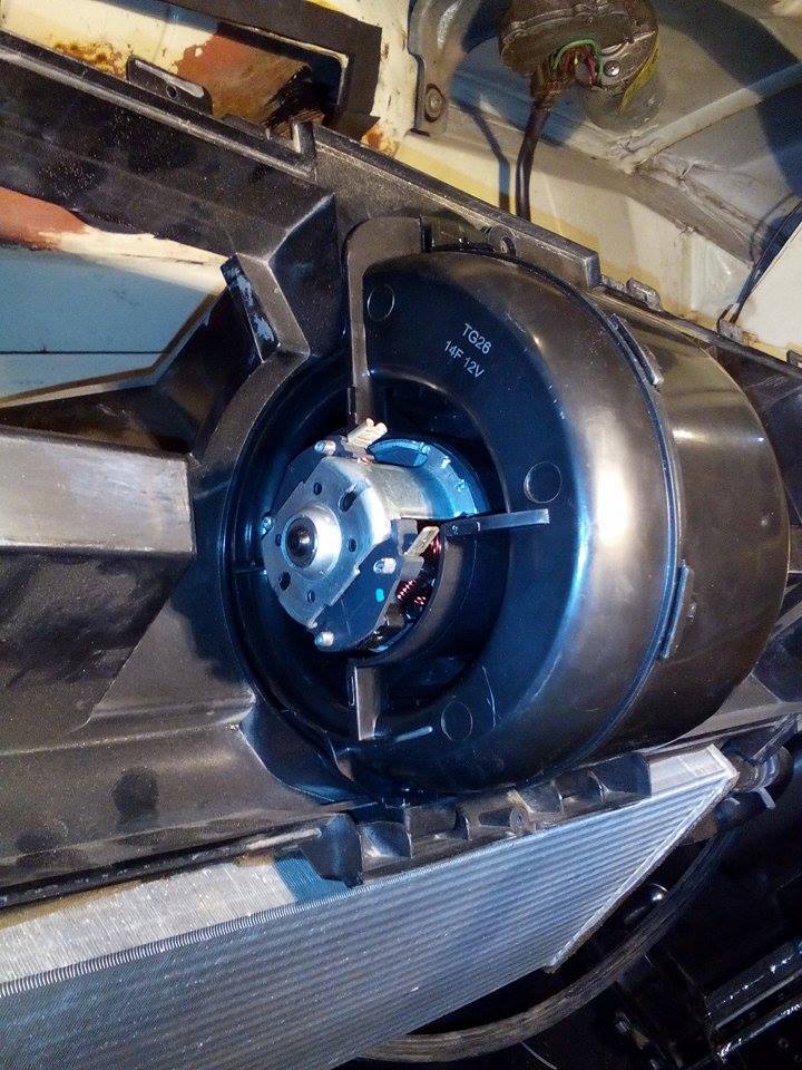

Дойде зимата и се сетих да си оправя парното....Купих си нов вентилатор смъкнах таблото залепих нови дунапрени на клапите върху който залепих фолио сега клапите си вършат работата използвах докато е смъкнато таблото да си прокарам няколко кабела затворих няколко отвора за кабели който бяха без тапи и духаше смених си и антената....Голяма борба падна с жилата кое от къде и кой къде слагал...

Здрасти Гари,какви дунапренчета ползва за клапите,че и мен ме чака,о сън в дилема .

Беше на ролка като тиксо плътен дунапрен черен около 4-5мм дебел и 50мм широк с самозалепващо на гърба.А фолиото беше такова http://markita.net/tikso-aluminievo-5050-230200.html
