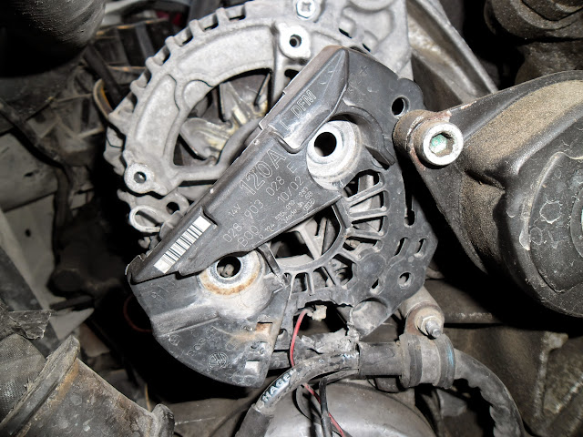

Един бърз ремонт - Смяна на четки (реле) за алтернатор.
Проблем: Свети лампата за акумулатора на таблото. Оборотомера до определени обороти не работи и стои на нула, след 1500-1800 оборота (при мен) проработва оборотомера (в началото, след известно време вече стои постоянно на нула). Лампата за акумулатора свети постоянно. Лампата за масло премигва, когато оборотомера не работи и угасва, когато оборотомера показва.
Всъщност, предизвестника беше появил се шум (около месец преди ремонта и постоянен по време на работа на двигателя) от зоната на алтернатора - мислех си, че ролката заминава и чаках момента да се появят горните проблеми.
Вчера се появиха проблемите, днес - на втория ден, акумулатора се предаде след около поне 7-8 паления. Всъщност, тази сутрин го замерих и беше 11.9 В, след 30 мин. каране (без фарове и работещ оборотомер над 1800 оборота) спрях, замерих - 12.15 В, след 4 часа пали от раз, на бензиностанцията работи на място около минута - две, с натиснати спирачки преди да заредя, угасен двигател по време на зареждане и ... няма никой - стартера не поиска да върти. Принудих се да запаля на задна с помощта на две момчета, които ме бутнаха (БЛАГОДАРЯ ИМ !, ако четат).
Въпреки, че знам, че не бива да се пали дизел на скорост и бутане/дърпане
Нямаше как, трябваше да се прибера и нямах друг избор.
Алтернатора е Бош 120 А (028 903 028 E).
(Горе буксата е извадена)
Стария собственик ми каза, че не е сменял четки на алтернатора и затова решихме първо да проверим тях.
Инструменти: ползвах тресчотка с камъни 13 и 15 (за трите гайки на капачката), отвертка кръстата (за трите винта на релето - на снимката - един горе и два в ляво, като единия е скрит под външната капачка и един винт в долната част на капачката), ключе 8 (за гайката, която държи скобата за кабелите след алтернатора - на снимката е долу в дясно) и разбира се - ключе 10 за клемите на акумулатора.
Смяната на релето го правих на място, не е нужен канал.

Да, на Голф 3 AAZ е сложен сега.
Алтернатора мисля, че е от Шкода Фабия, но друго не знам като произход (на алтернатора има маркер BOO 10/02 - октомври 2002 г.).
Оборотомера е подвързан с тънкото червено/черно кабелче (най-долу на първата снимка). Изглежда като презапоявано...
По други теми четох, че го подвързват на някоя фаза, но не съм сигурен на 100%.
ЕДИТ: Да допълня само една препратка към тема, в която се дискутира подвързването на оборотомера:
Ако на алтернатора има клема W, то оборотомера се подвързва на нея. Ако няма такава клема - писано е за вариант в посочената тема.
