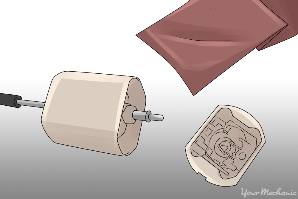

Измъкваме мототчето нагоре от клемите му, като натискаме надолу металните захранващи шини за да не се изкривят. Внимателно с тънка отвертка подпъхваме между пластмасата и металния корпус до сгънатите зъбчета (не се опитвайте да ги изправяте по-трудно е). Отваря се откъм предната част към зъбното колело, там са четките и колектора. на снимката е обратно но принципа е същия.
Почистват се медните пластинки на колектора с много фина шкурка и се сглобява обратно всичко. Може да се почисти и микроключете, както в клипа по-горе за всеки случай. То казва на комфорт модула, кога е отворена вратата и съответно светва плафоните и лампата под вратата, както и активира индикацията на таблото за отворена врата. Ако има въпроси с радост ще помагам.
