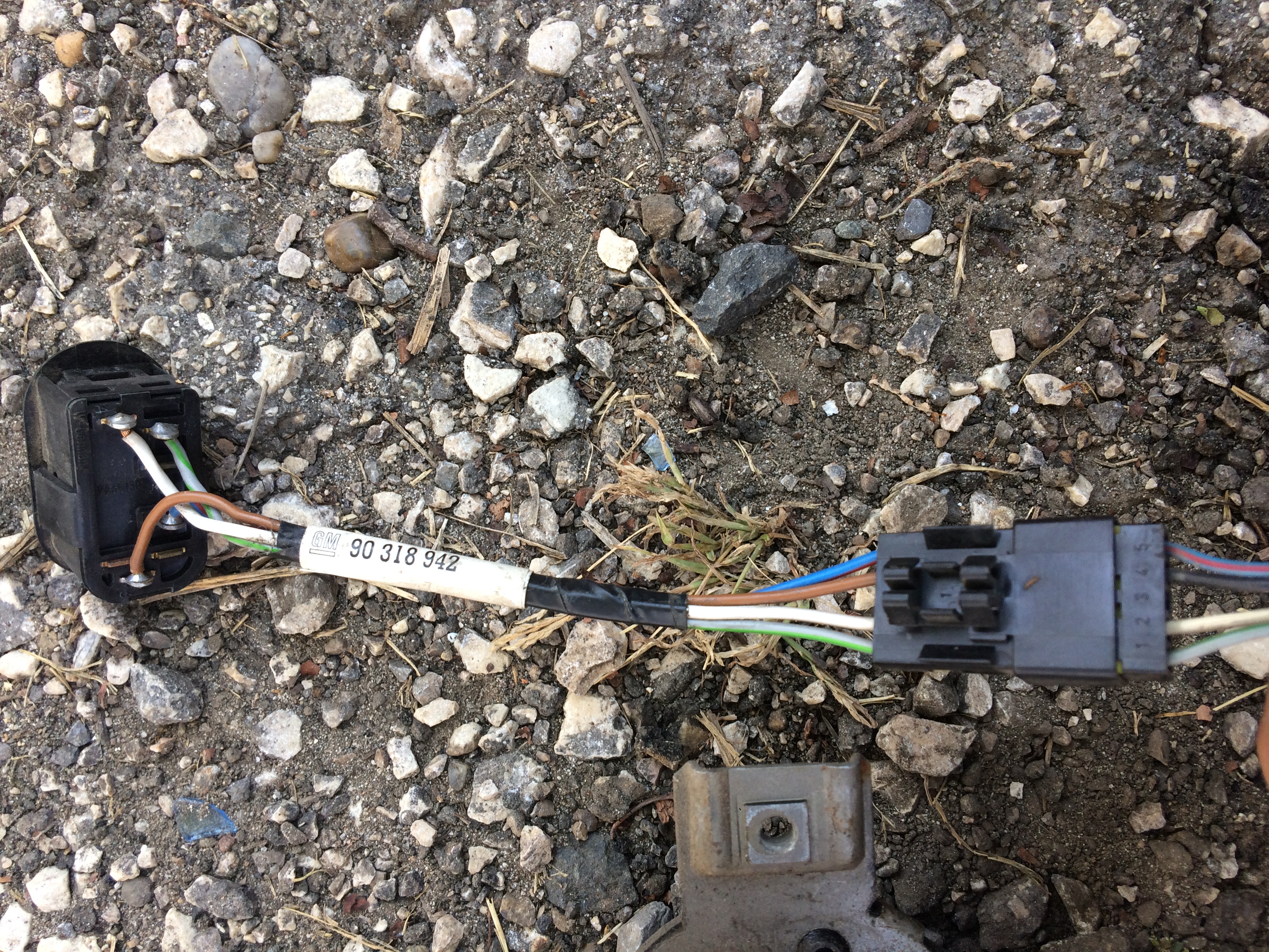

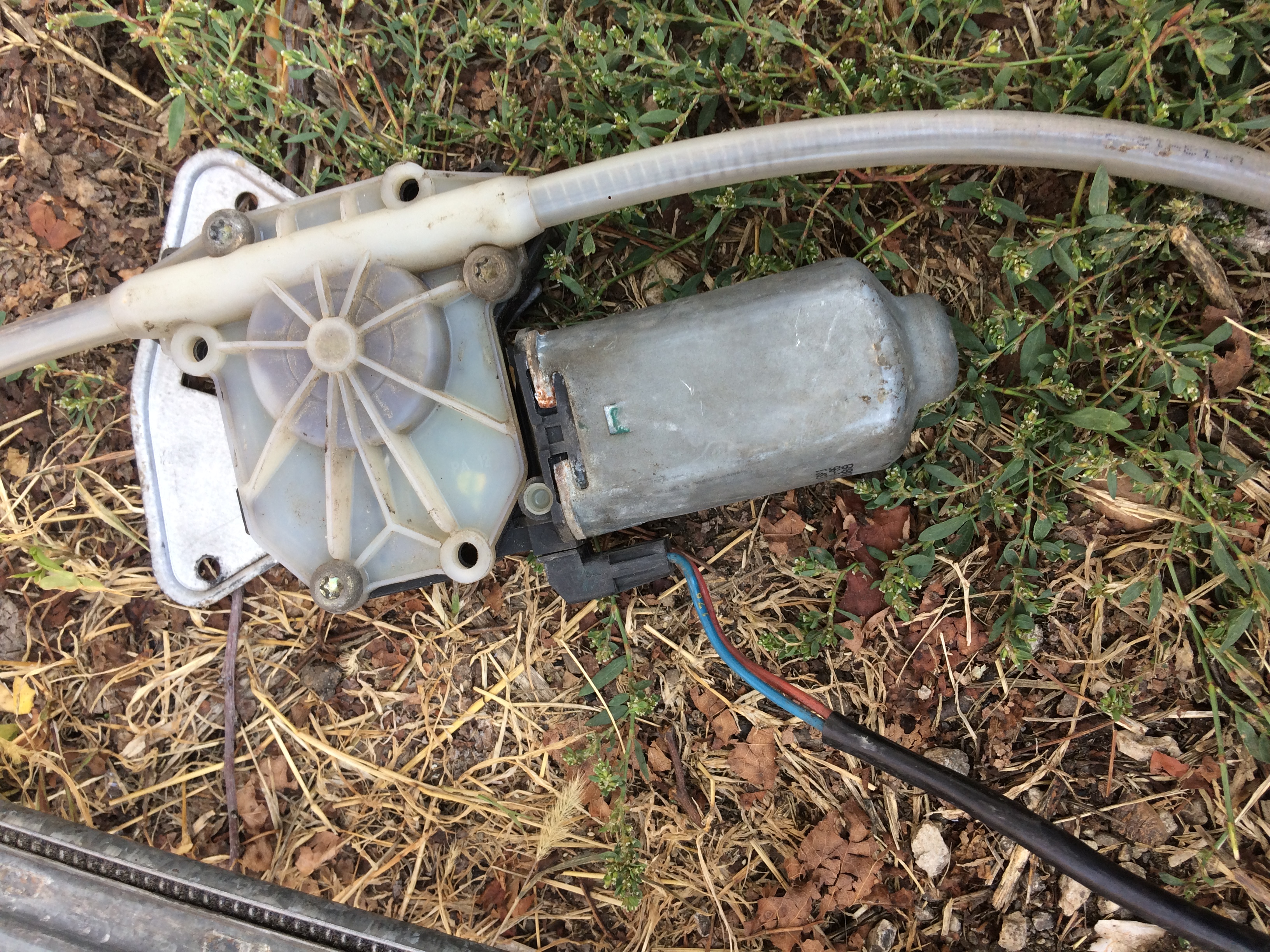

Здравейте колеги,
Виждам, че има теми за ел. стъкла, но при мен казуса е различен. Тъй като машинките са ми от опел фронтера. Трябва да пренавия жилата на машинката и да прекарам инсталация, защото няма инсталация за ел. стъклата. От буксата на машинката излизат 2 кабела ( снимка 1
Снимка 1
), а от буксата на копчето излизат 4 кабела, като позиция 3 е празно ( снимка 2
Снимка 2
). Малко съм бос по инсталациите и ще съм благодарен на учтив колега да помогне.
Къде да свържа всички тези кабели, трябва ли да слагам релета, отделни бушони и т. н. ...
Ще очаквам вашата помощ!
Благодаря предварително!

с тия машинки които имаш няма да стане на голфа за съжаление

А от какви модели ще станат за да търся ?

Най-добре от Голф-Джета Мк2. Не са чак толкоз редки.

А като и от джета 2 стават има ли разлика в механизмите като е 4-врата ? И дали от 4-врат голф 2 дали са същите? Тъй като 2-вратия голф му е по-голяма вратата и да знам. За това питам ;)

Стават...аз на моя голф му сложих от 4-врат и няма проблеми.Около 100 лв вървят комплекта втора ръка,но съм виждал оферти и за по-малко.

Ок, благодаря. А като нямам инсталация трябва ли да търся модули, за управление или само ток трябва да пусна до вратите ?

Стават всякакви машинки само да ви растат ръцете от правилното място както казват руснаците.
За целта сваляш ръчката и жилото на оригиналната машинка , нагласяш жилата на мотора на мястото на сваленте ( ако се налага се подрязват брони на жилата) и там където влиза жилото във водача се слага разполовена лустър клема 2,5 кв мм стяга се болта и се реже, след това с газова горелка се нагрява и се пълни с калай.
Пробвано с машинки от сеат на джета 2 ка - в момента е 4 ри ел стъкла.
ел инсталацията е малко по- тегава сега в предната врата има 18 кабела общо с централно тонколони и ел стъкла, като се управляват 4-те от шофьорското място а на всяка врата има самостоятелен бутон.
сложен е само един предпазител и едно термо реле против претоварване ( стандартно на VW )
