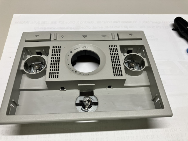

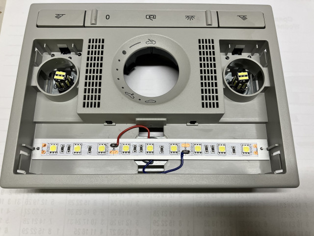

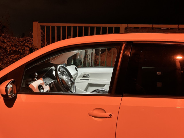

От няколко месеца карам E UP и реших, че е време да го LED-на. Първа стъпка е интериорното осветление. Реших да направя средната светлина от лента, за да имам максимална осветителна площ. Смятам, че се получи доста добре, дори се чудя дали не е прекалено. Следва осветление на багажника, габарити, фарове и стопове. За мигачите още се чудя дали си струва инвестицията във време и пари.
Следва продължение.
Оригинално състояние.
2 лед "крушки" от Китай, и LED лента с радиатор собствено производство.
Крайният ефект.
