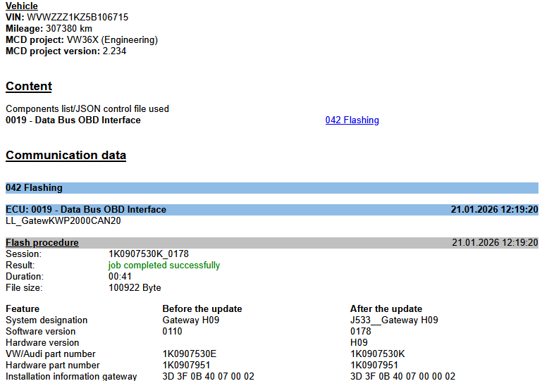

В прикачената снимка можете да видите как изглежда ъпдейт на гейт модул на голф 5. Човекът ми разказа, че след като обиколил трима електричари и всички му предложили да режат плюса, решил да търси интелигентно решение и в една фейсбук група попаднал на мой пост по темата. Разходи се, ъпдейтнахме го и драмата приключи. За 41 секунди ...
Update gateway module mk5
гейт голф 5.png (24.07 KиБ) Видяна 42 пъти
