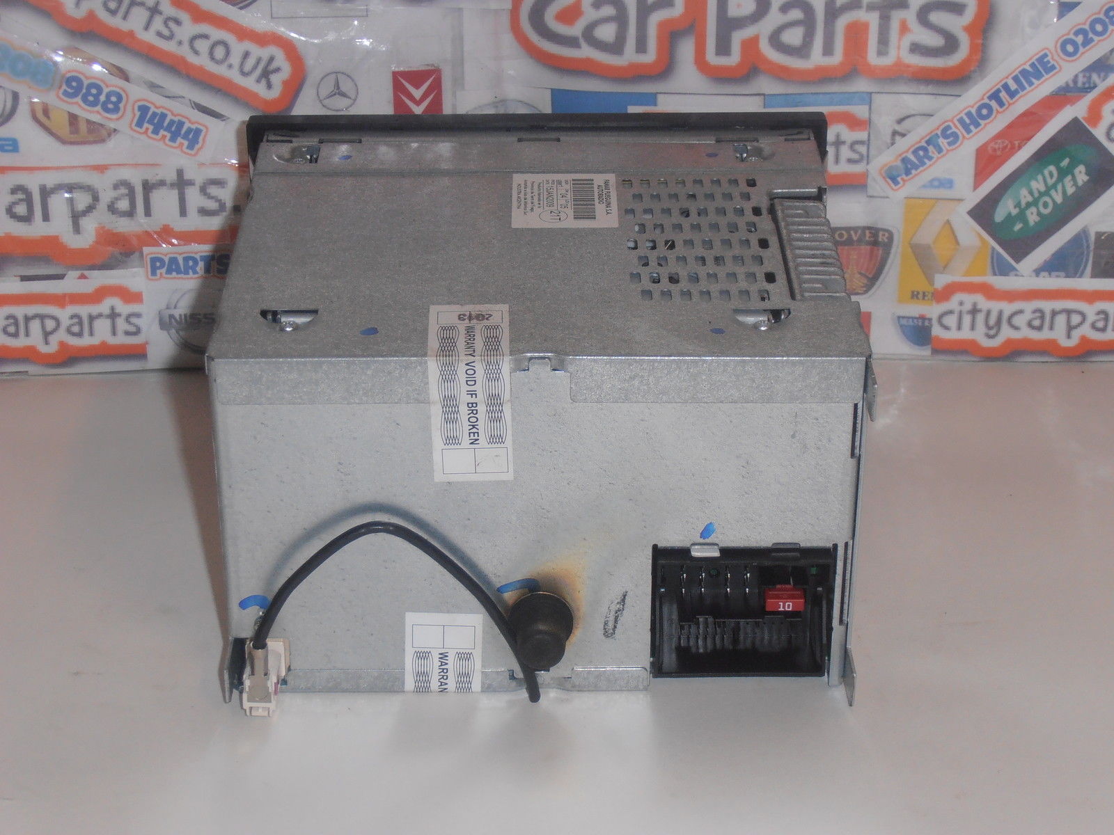

Какви са тия снимки, на каво са, ето го гъза на рцд200. Не си ми градски, иначе с удоволствие ще сваля моето сд, ще проследя кабелите- кой откъде как, защо, и ще ти го свържа, ако колата ти е с кан шина. ако не е, няма да стане, там трябвало някакъв емулатор....

Снимал съм отдалеч всички снопове, а този най в дъното, от който излизат само двете кафяви кабелчета, ми ги дават за кан.
