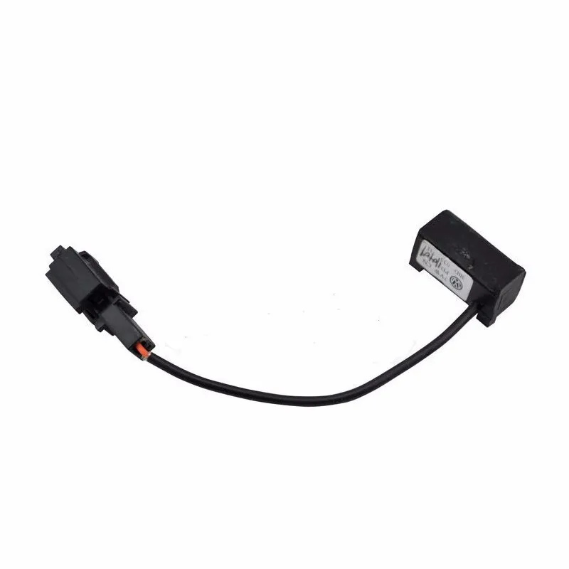

Здравейте,
Колата ми е Golf Plus 1.9 TDI 90hp 2007г. Trendline. Радиото ми няма никаква възможност за връзка с външен носител. Първоначално идеята ми беше да му прекарам AUX cable Jack 3.5mm и така попаднах на това клипче:
След което си казах "За какво по дяволите ми е тоя архаичен и изчезващ паралелен порт !? " И така попаднах на ТОВА
Въпросите са ми:
[*]Ще има ли проблем с монтажа ?
[*]Ще мога ли да го ползвам за Microphone Phone , когато някой ме търси ще мога ли да вдигна от радиото ?
xtoni
Мнения: 338
Регистриран на: Вто 08 май 2012 23:19
Местоположение: Haskovo
Re: Golf Plus 2007 г - Добавяне на Bluetooth Adapter към радиото?
Мнениеот xtoni » Нед 10 сеп 2017 21:12
Това на снимката е просто един микрофон, за да ползваш блутут връзка ти трябва модул блутут. А за да управляваш модула ти е необходима и медия с тъчскрийн примерно рцд510. Или можеш да потърсиш рнс315 модел с вграден блутут, тогава вече можеш да пуснеш микрофона на снимката.
