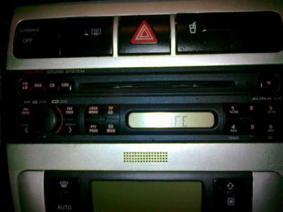

Колеги,
помогнете ми с това радио Alpha CC
При включване изписва само SAFE и не реагира на никой от бутоните. Знам, че е антика но мога да му подкарам поне тунера ако кажете как.
Ето всички номера:
VWZ1Z1P9029169
7 634 840 060
1H0 035 156
На отделна лепенка има 1573, което вероятно е кода но тъй като радиото не реагира - не мога да го вкарам.
Има ли комбинация от копчета или някаква друга магия?
Благодаря!

Кодът НИКОГА не се слага на лепенки, защото това ще обезмисли поставянето му!
Re: Код за радио Alpha CC
А като задържиш TA+TP какво става
Кода се въвежда с 1,2,3,4 - бутони ,като 1- е за първа цифра ,2- за втора и т.н.
Потвърждава се пак с задържане на TA+TP .
Ако не знаеш кода ,ще трябва да се разкодира радиото ,ако искаш координати на човек който ще ти го направи ,кажи ,ще ти дам
не съм пробвал тази комбинация.
сутринта ще опитам.
ако момчето може по номера на радиото да извади кода ще е добре, както става за блаупункт, монтиран в рено, че през нощта тръгвам за море и без радио ще взема да заспя... мерси!

пробвах и ме пусна да въведа код, което е чудесно...обаче 1573 определено не е кода за това радио...имам още 2 опита...
хелп!
Това не се смята по сериен ,затова предложих да ти дам координати на човек който ще го направи .
благодаря, разкодирах го преди да тръгна за море, че щяхте да ме четете по вестниците с тия нощни пътувания без радио

и аз си блокирах СД-то оргинално СД сеат леон изписва ми safe ,може ли някои да ми помогне
szr написа:...оргинално СД сеат леон ....
Моделът е ? Парт номер ? Поне снимка да имаше как изглежда
Ако не знаеш кода ,търси сервиз да ти го разкодират .
А пред SAFE има ли цифричка ?
Ако ти изписква 2 SAFE ,остави го вкл. да стои 1 час и ще те допусне до въвеждане на кода.
А остави ли го да стои вкл. ,да показва SAFE ?
Ако не си го остави да стои така ,след час а може и повече ,трябва да ти даде да въвеждаш код.
