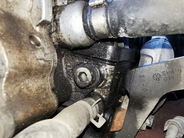

Здравейте! Днес ми се случи следното нещо с Бората. При първо палене за деня завъртя запали но много неравномерно все едно на 3 цилиндъра и почти веднага угасна. При повторен опит да запаля въртя около 5-6 секунди и запали.Преседяла е само 1 денонощие без да бъде карана. Това е втори път за няколко месеца в който ми го прави с единствената разлика, че предишния път при повторен опит да я запаля не въртеше толкова дълго. Помня, че тогава беше седяла 3-4 дни без да бъде палена. Утре ще кача малко живи данни.

огледай тандем помпата за течове

tdi fen написа:
Само това видях около тандем помпата и щуцера беше омаслен леко.
vinixxx написа:
С топлия нямам проблеми.

Ето това направи днес и при мен явно наистина е от тандем помпата. Направо мисля да търся Bosch помпа понеже на тази щуцера и има луфт. И отделно да попитам дали някой знае какъв е номера на гарнитурите за Bosch помпата или гарнитурите са идентични с тези за Luk помпа?

При мен на същият двигател- atd щуцера се беше разхлабил и нямаше вакуум. Спирачният педал беше твърд.Обезмаслих го хубаво залепих го с добро лепило,което издържа на висока температура и вече 2-ра година няма проблем,не мърда.
