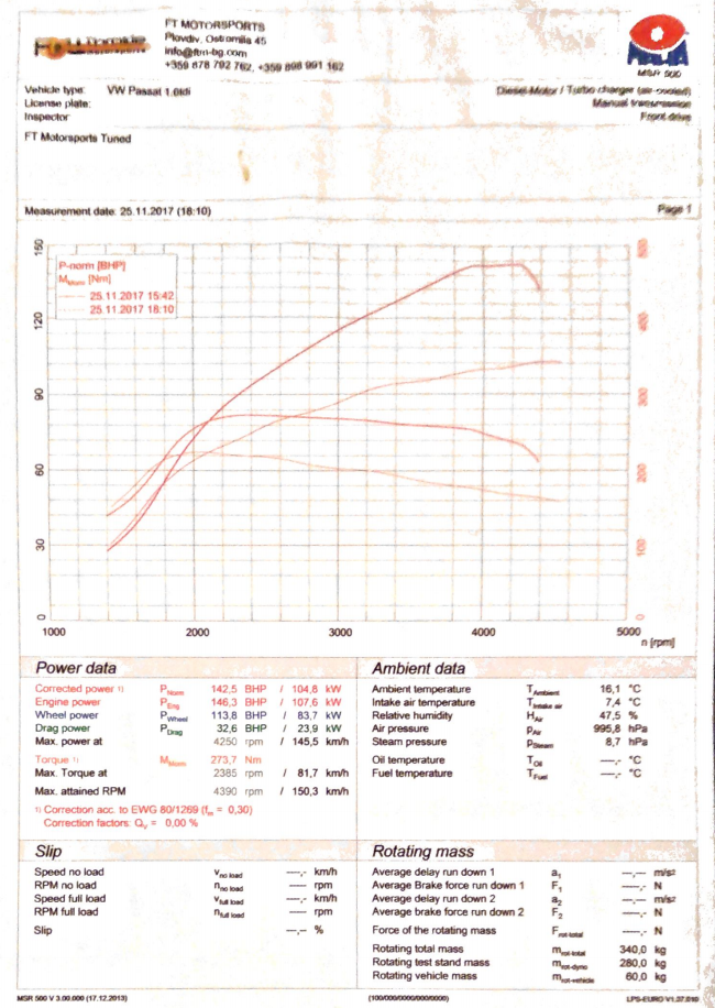

Мотора е 1.6 TDI CAYC колата е 2012 година. Цялата операция излезна 700лв (600 ако извадим 100-те лева от изкупения ДПФ). Градския разход при нормално каране падна, на дълго е същия. Съвсем друго е ако стъпваш на газта, което поне в началото след ремапа правих доста често от удоволствие. Колата определено е по-пъргава и газта е по-чувствителна. Да ускориш и изпревариш е вече възможно без да сваляш от 6-та предавка. В момента колата е 145 коня и 273нм. Казах на Жоро да не гонят максимални нютони (тоя мотор го правят по 310/320нм) за да се щадят повече съединителя и маховика.

Мнениеот DoH_KuXoT » Чет 22 фев 2018 13:23
е това е подробно и изчерпателно инфо!!! :beer
