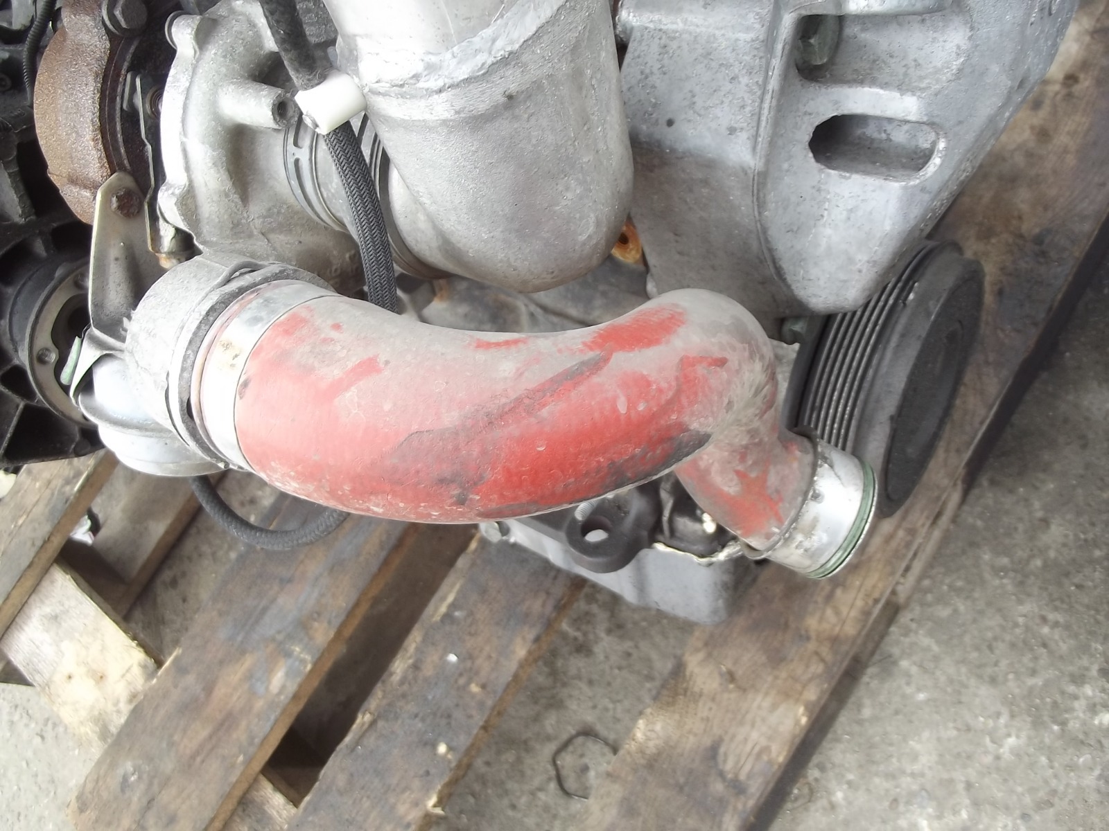

Мнениеот evroto9 » Сря 16 дек 2015 18:38
Колеги според вас ще мога ли да сменя този маркуч без канал или подемник,само свалям гумата и да го сменя!
http://i.ebayimg.com/00/s/MTIwMFgxNjAw/ ... h/$_57.JPG
