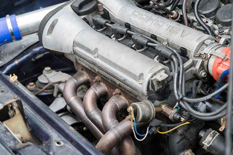

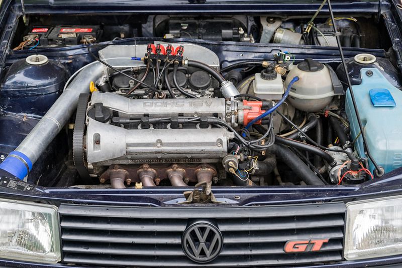

- Франкенщайн двигател , единствен в света. ABU ревизирана долна част, AFH горна с нови AFH бутала. Сгъстен е на ~11,5:1 в този сетъп. Двигателят седи на 4 тампона - добавен е и преден.
- Пълнене през 4 карбуратора от Honda CBR 900 RR Fireblade ( мотоциклет за незапознатите). Всичко минава през конусен К&N филтър скрит в подкалника и през къстъм Airbox. Дължината на всмукателните рънъри е смятана специално за този сетъп на специален софтуеър за максимална ефективност.
- Изпускателен колектор и генерация от неръждавейка - Къстъм изпускателен колектор сметнат като дължини и диаметри на рънърите за този сетъп на специален софтуеър. Назад всичко също е смятано , има само крайно гърне. Колата може да бъде тиха , но отваря сериозен глас при стресиране.
- Запалване - Mega Squirt 2. Управлява запалването и инжекторите на газовия инжекцион
- Очевидно има Газов Инжекцион след карбураторите. Важно е че е след, защото газта разваля мембраните на карбураторите - а те са скъпи.Системата е чисто нова на под 2000км, бутилката е на мястото на резервната гума. Изпрителят е Mаgic 3 хранещ до 250к.с. в този си вид и с вариант за до 350к.с. при нужда.

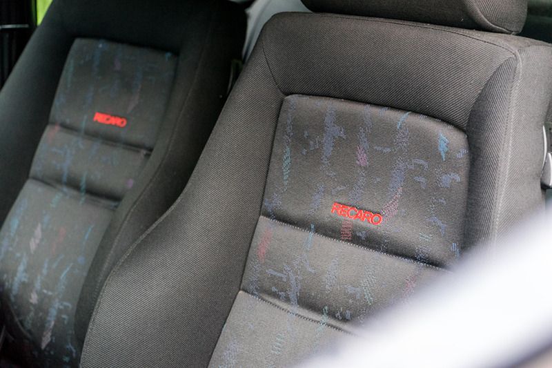

- Предните седалки са дълбоко Recaro от юбилеен Голф 3 преправени да паснат като ширина на шините на Полото. Таванът е черен винил от завода, което ме радва много.
