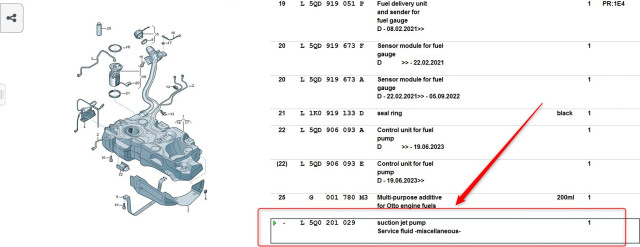

Труден е за диагностика, но се оказва една помпичка в резервоара, която се води Suction Jet Pump с номер 5Q0201029, който по сервизна акция в щатите се замества с номер 5Q0201029A. 5Q0 201 029 A
По програмите за авточасти този номер не излиза за тези коли по VIN. Даже в ЕТКА съществува като част, но не се вижда на диаграмата на резервоара, а го има само като ОЕ номер:
ЕТКА
