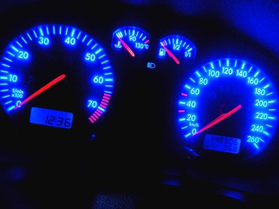

момчета разглобих и двете табла и се оказа че светят всички диоди, но на новото табло светят доста слабо, може би по-слабо от най-слабото на старото табло. Поразгледах тук там из Интернет и разбрах че и диодите си имат живот (60000 - 80000 h в реални условия) и след това запчват да светят по-слабо, Ефективността им е до 70%. а по-надолу стават неефективни. Ето 4-ри снимки на най-слабо и най-силно положение на светлината на таблата, за да се добие представа за какво става дума:
Старо намалено до min
Старо увеличено до max
Ново намалено до min
Ново увеличено до max
Тук е сглобено и се вижда колко слабо свети
Ето това е диода - оригиналния, който съм разпоил от таблото - SMD LED 35x28 син
А това е една обикновена диодна лента с такива диоди на 12V която е с бели диоди. От нея разпоих един и го запоих на таблото за да видя дали свети и стана перфектно (на първата и втората снимка се вижда как свети часовника бяло половината - това е с един диод бял от 4-ри принципно в часовника). Има я във всеки магазин за диодно осветление :mhihi

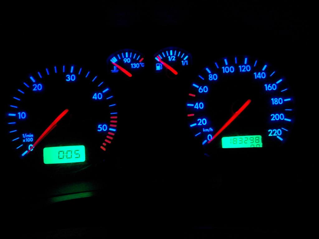

Благодарение на тази тема и аз си поиграх с моето табло. :beer Малко е лошо качеството на снимката, но толкова може телефона.

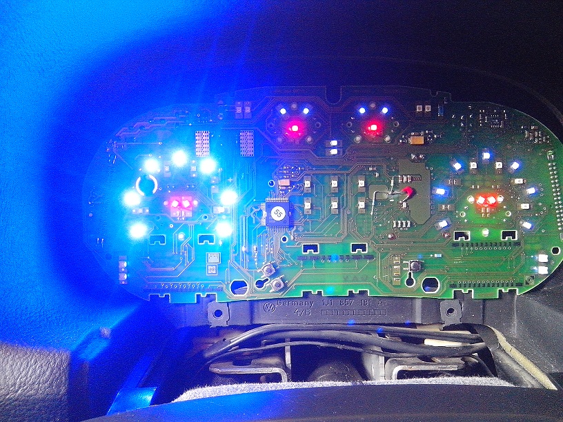

Здравейте колеги,ето какво сътворих и аз с моето табло.
Разликата е голяма
Ето и как стана цялото.
Извинявам се за качеството на снимките ама с такъв телефон разполагах.
