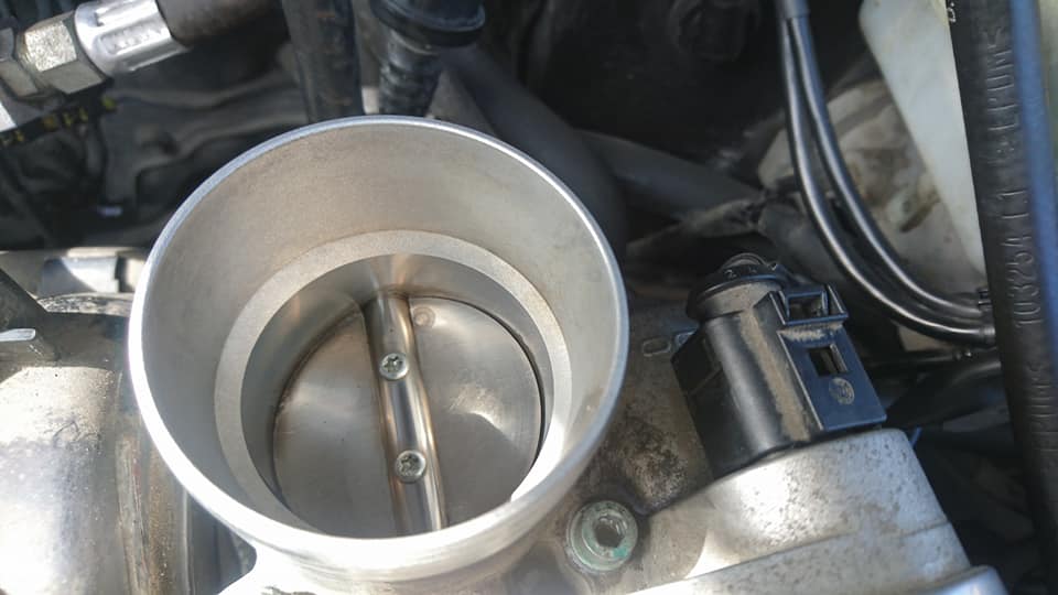

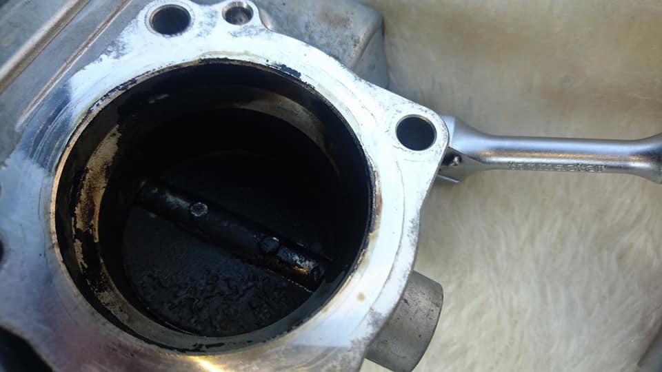

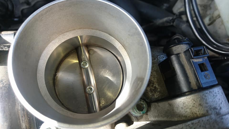

Аз колата я имам от 10 дни. Сравнително зелен шофьор съм с малко стаж, за това няма да се изказвам за предърпването.... но това с педала на газта направо ми къса нервите. Къде къде по добре си е със жило. И колко познати я караха стари шофьори единия в доставчик всеки ден е по цял ден на кола и той се хвана за главата. Какво направих днес.....
Почистих си дросела....както виждате доста беше омазан. Почистих е EGR-a, погледнах и въздушния филтър чист е. Какъв беше резултата от цялата операция....клони към нула. Няма подобрение с това лагване , пак си играят оборотите на празен ход 600 700 , но когато то си реши. Понякога си забива на 1000 и не мърдат. Общо взето лудница. Остана да видя и термо датчика дето ми дава грешка диагностиката... сигурно ще го сменям. Само ми кажете дали са един или два, за да не сменя здрав. И някой ако знае дали може да се мери с мултицет, да каже как става, А предърпванията имат общо и с този мой проблем определено. Ту натискаш нищо не се случва ту се изфорсирва, като сложим че ми гори масло като за световно и са ми объркали талона ми идва да я подаря на някой!!!

Re: голф 4 1,6 16V педала за газта се държи странно има малко забавяне в реакцията.
С дросела си се справил много добре!
След 'ръчкане' по него, обаче, трябват Адаптации.
Принципно се самоадаптира, но може да ти доскъса нервичките до тогава
