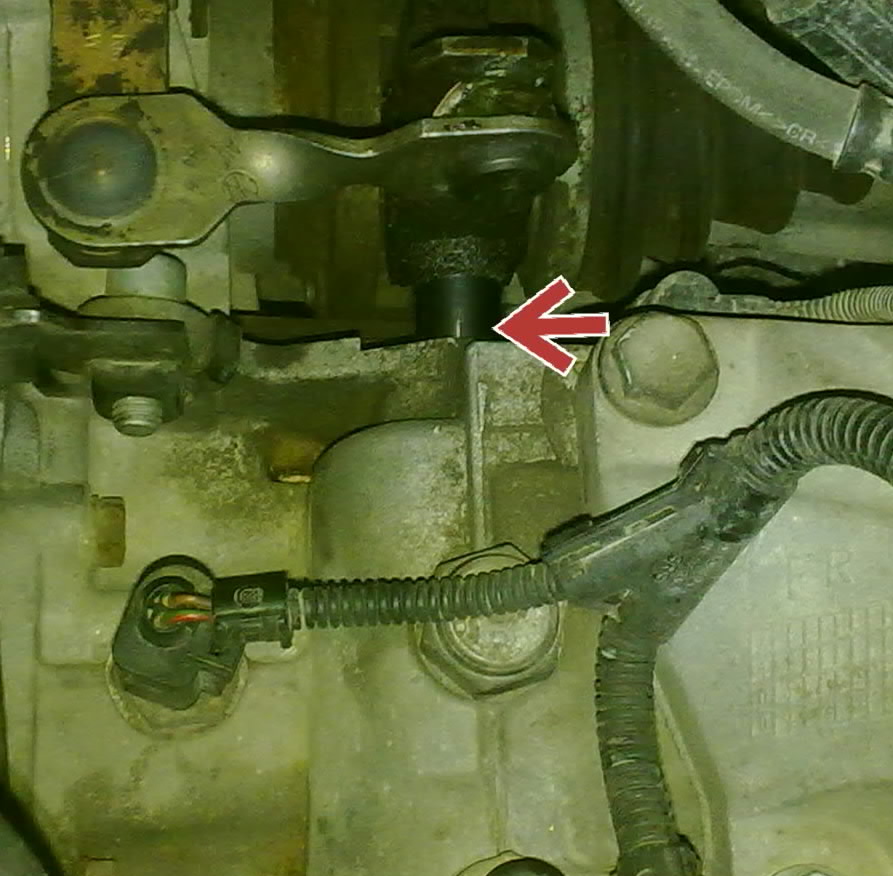

Една снимчица и аз да видя къде се пръска, защото не ми стана много ясно. :?

ето на тази снимка се вижда едно буталце,там където е стрелката.според мен там е проблема,както и да се мести лоста на ляво или на дясно това буталце се влиза навътре.явно температурата му влияе и като позагрее започва да влиза по-трудно и от там и трудното местене на лоста.от мойто беше поизтекла някаква течност но засега работи.
