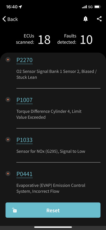

Пичове,
освен че се налага да отварям двигателя, заради ниското налягане в единия цилиндър, моля, кажете ми друго какво трябва да сменя по тая кола, за да спре да свети този пуст check (освен самата кола :D ). :bowdown :bowdown :bowdown
Кажете ми направо частите, за да ги взема.
Това е от диагностиката днеска:
Изображениеonline upload pictures

NOx сензора си е болест при тоя мотор ....цената му няма да ти хареса (над 1000) Другата ти грешка P1007 е за проблемен инжектор или липса на компресия....следващата за P2270 е за некоректна горивна смес (много гориво или много кислород).Първо мерете компресия на цилиндрите .

Да, това го направихме, наистина 4 цилиндър не е с добра компресия и ще се отваря двигателя. NOX сензора е ясен - ще го взема (знам че е над 1000). За друго какво трябва да гледам? В смисъл нещо, което трябва да се смени?

Докато не отворите двигателя ...никой не може да каже .

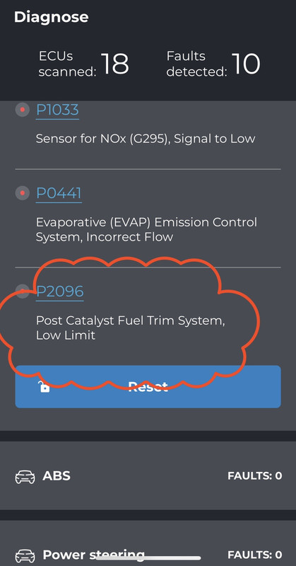

Много късно го разбрах, а от днеска имам вече и нова грешка:

Сондата след катализатора
