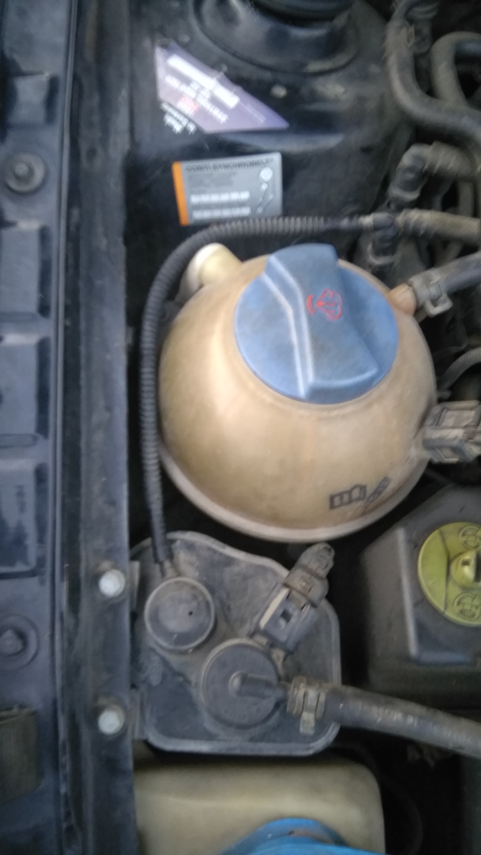

Мнениеот Duke_BG » Пон 28 окт 2019 17:07
Това мъркуче дето заобикаля разширителния съд беше нацепено в двата края

Мнениеот Duke_BG » Пон 28 окт 2019 18:21
Надявам се че е от него защото намаля миризмата, но след скъсяването му стана много късо и утре ще го сменя с гумено маслоустойчиво

Мнениеот val4ana » Вто 29 окт 2019 22:46
А този маркуч изобщо каква роля играе че и моя е нацепен по този начин, миризма на бензин нямам

Мнениеот radotom » Вто 29 окт 2019 23:47
През него минават горивни пари от резервоара и отиват към смукателния колектор.
