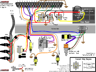

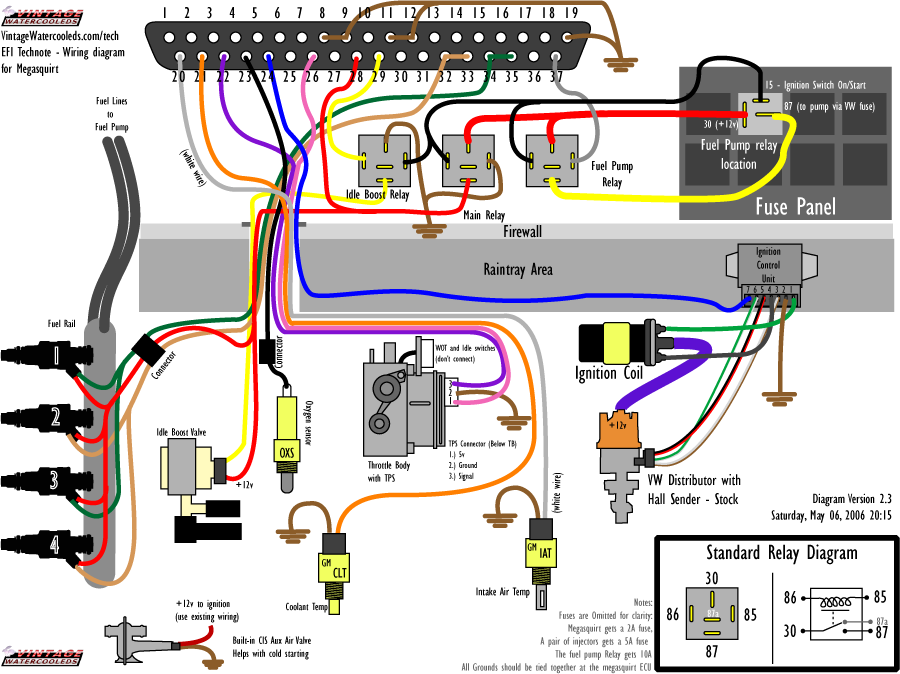

Намерих примерна ел.схема на Megasquirt,може да е полезна:
