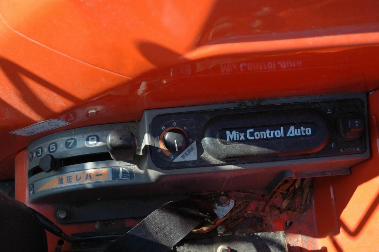

Mix control auto ми звучи като силово-позиционен контрол на навесната система. Ако е плъзгаща ръчка:
В едната посока трябва да се стреми да държи позиция, без значение натоварването в теглителното усилие.
В другата посока ще вдига навесната с-ма, при натоварване в теглителното усилие (съответно с ръчката регулираш пределното усилие).
При механичен контрол на навесната система обикновено се следи натоварването на третата точка, със специална механична с-ма и клапан.
При електронен контрол пиезоелектрически датчици следят натоварването или на долните рамене или на третата точка.

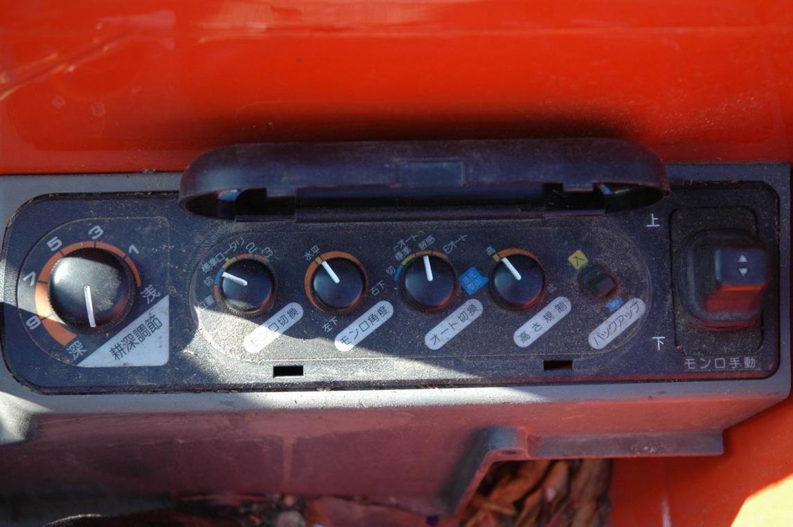

Горе долу за това иде реч. Но общото е само,че за навеса става въпрос,това е управление на страничния наклон (хидр) и поведение на навеса. То си е програматор един вид,при различни комбинации,различно поведение.

Имаш странен (за мен) микс от механично управление на навесната с-ма + електронни контроли на скорост на вдигане/спускане + силово-позиционен контрол.
А може и да са с жила (механика).
Важното е да ти вади пари, да е комфортно и да е с ниски експлоатационни разходи.

Кое е странно,има ръчен режим и автоматични програми. Едната е за фреза,другата е за плуг ( помни ти наклона,вдигаш навеса до горе равен,а като го пуснеш си е с наклон) има автоматично вдигане и сваляне на навеса,автоматично (помощно) завиване,блокиране на вътрешните колела при завой и пр. аз така или иначе няма да ги ползвам 90% от опциите,но не пречи че ги има
