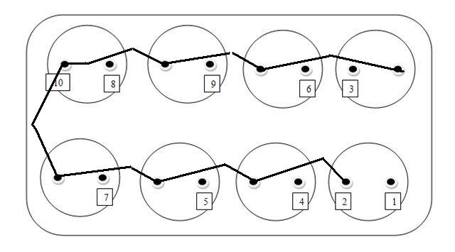

Zdravko Zankov
Мнения: 13645
Re: малко помощ за ABS тевес Мк 4
Мнениеот Zdravko Zankov » Нед 13 окт 2013 15:57
Здравейте!
Големи благодарности на колегата pas 1.8mi.
Вече имам работещ АБС.Благодарение на снимките му,и описанията.
След премахването на капака,на пръв поглед всичко беше наред.Отрязах лентовият кабел и започнах да подготвям буксата.Буксата може да се извади от основата и да се почисти от някаква изолация,с която е залята.Бях се престарал с дебелината и дължината на кабелите.Отново ги преработих и тогава ударих греда-съвсем малко оставаше да стърчи от пиновете на клапаните над платката,недостатъчно за хубава спойка.Изкъртих платката,и запоих кабелите на буксата,и тогава се замислих,че на свободните краища на клапаните трябва да идва сигнал.Разгледах почупената платка и видях,че от извод 10 върви сигнал до свободните краища.Аз пуснах мостове по схемата,която прилагам.
Ами вече имам работещ АБС!
:beer :beer :beer
