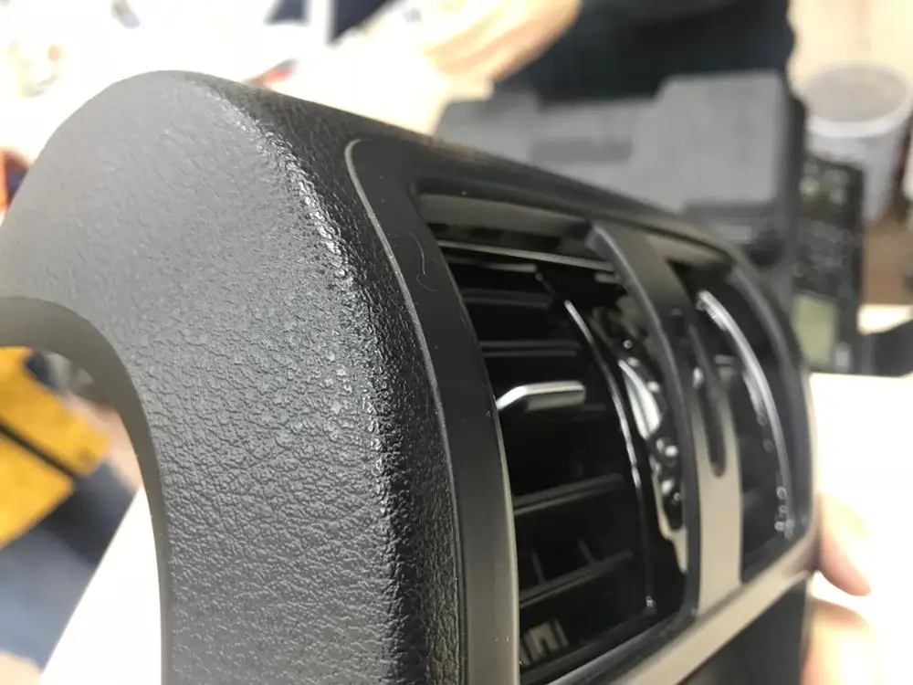

преди време си бях поръчал решетки за климатика на задните седалки, стоят на средната конзола, че моите бяха счупени.
Докато ги чакам обаче, отворих конзолата и наместих ламелите, които се оказаха, че са само разместени.
После дойде въпросната китайска стока, която в хвърлих на тавана. Тази събота нямаше какво да правя и викам дай да я монтирам, че изглеждаше маалко по-лачено, имаше един кант в цвета на цялостното ми оформление в купето (старата е само черна). Да ама нещо не влезе като хората, всичко е еднакво, само овала е маалко по-различен. Пишат, че става за всички пасати б6, б7 СС, но май не е така. Не знам дали има разлика м/у тях точно в тази част, за комби/седан ... по години на производство и тн. Та, с две думи като поръчваме такива джаджи, да го имаме предвид.

https://www.aliexpress.com/item/OEM-1Pcs-Chrome-Air-Outlet-Vent-For-Volkswagen-VW-Passat-B6-Passat-CC-3AD-819-203/32840442769.html?spm=2114.10010108.1000014.5.2c8e30b79Tg1Ei&gps-id=pcDetailBottomMoreOtherSeller&scm=1007.13338.108277.000000000000000&scm_id=1007.13338.108277.000000000000000&scm-url=1007.13338.108277.000000000000000&pvid=c63b57f3-0fe0-45fd-935b-8924cb2641c0
За задните вентилационни отвори бях чел преди време, трябва да се модифиицира малко, изрязва се средната част между двете духалки за да пасне. Освен това отпада осветлението , което е недостатък по-съществен от това, че трябва да се реже...
Be aware that you need to modify the armrest part for this vent to fit - you need to cut the midle strip, there were photos here in the comments.
