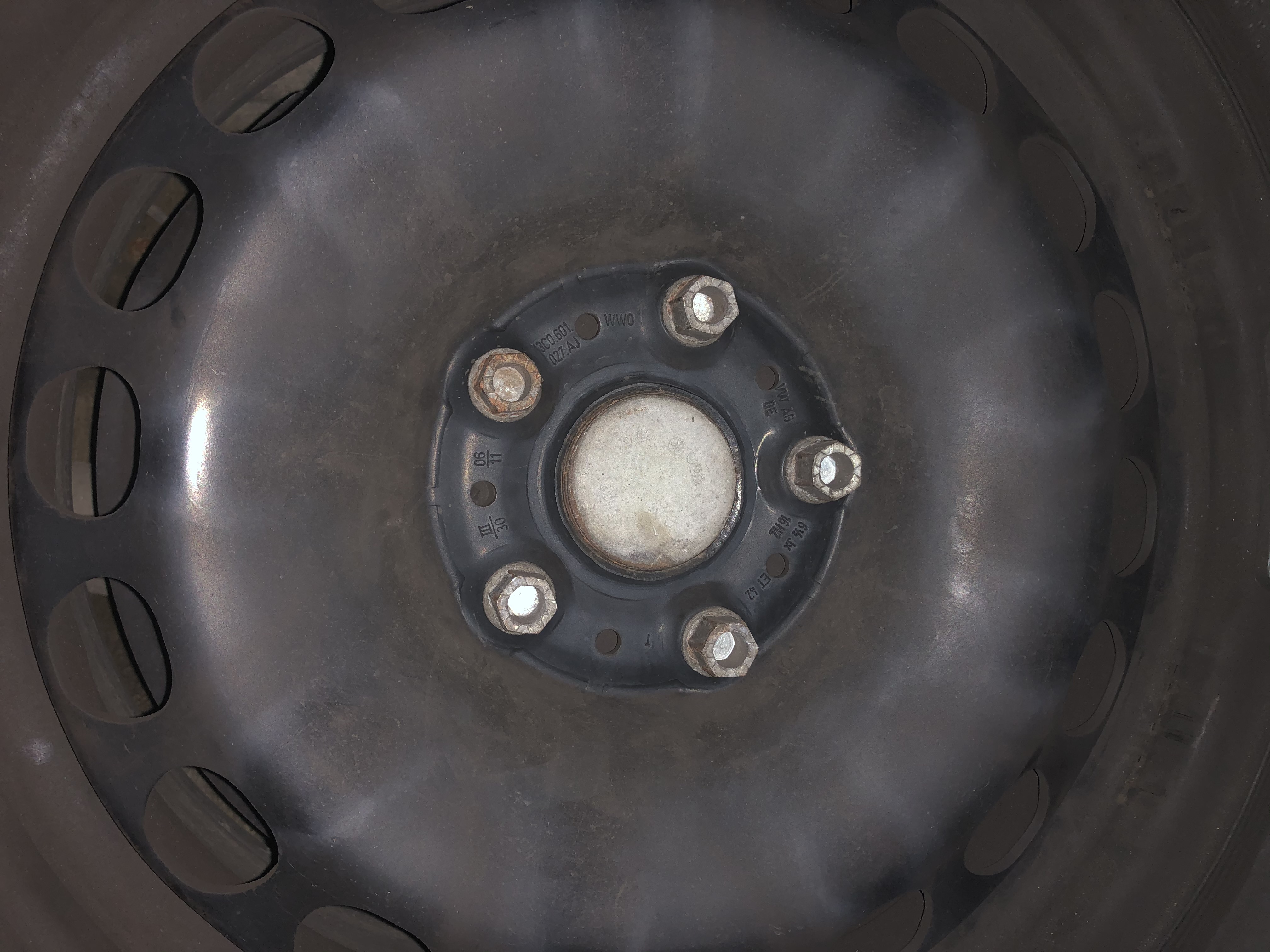

Имам 2 бр. комплекта джанти с гуми. И двата са стоманени. Изпращам снимка на самата джанта, с които съм в момента (летни гуми). С тези джанти е купувана колата (предполагам с тях е излезнала от завода). Проблемът се наблюдава и при двата комплекта. Не знам дали са прави, ще ги проверят след няколко дни, като ги сменя със зимните.

Джантите са си оригиналните да, провери ги за кривини и баланс. А проблема преди да смените дюзата имаше ли ги , какво наложи да я смените ?

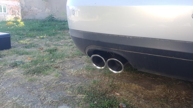

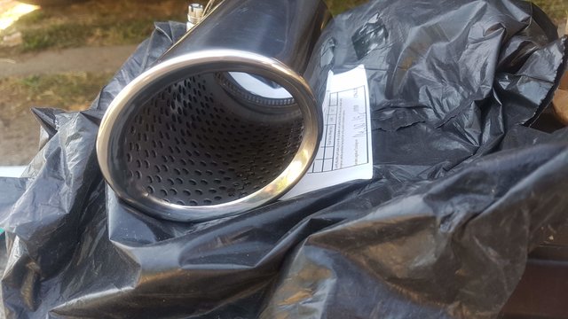

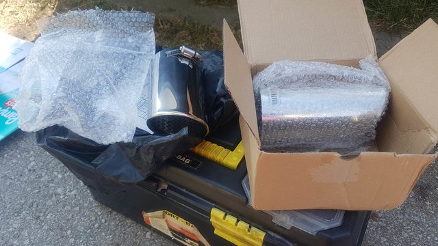

Поръчах от китайците едни накрайници за ауспуха... леко скептичен..., но това което дойде ми хареса. Не е тенекия; направени от 1мм ламарина, изглежда като неръждавека и добро хромирано покритие. Супер точно пасна - влезе доста плътно; леко намазах отсрани с грес и набивах с дървена подложка и чук. Стегнах скобите и стана доста здраво. В крайна сметка даде доста по-завършен вид на задницата.... излезе с доставката за 35 лева.
Това е обявата: https://www.aliexpress.com/item/32655063322.html?spm=a2g0s.9042311.0.0.3da24c4ddED8mK
