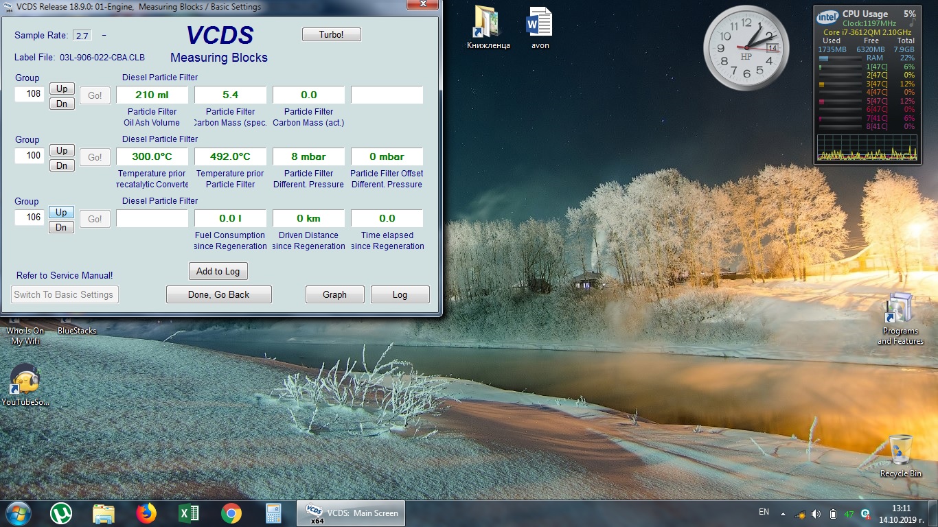

Един въпрос към автора на темата, ДонКохот, относно регенераците и DPF филтъра.
Задавам го тук, тък като в темата често става на въпрос за DPF и предполагам и въпроса и отговорите ще са полезни за много хора.
Та, последните няколко регенерации при мен не минаха обичайно. Под обичайно имам в предвид, че като забележа по някой от симптомите (завишени обороти на пр.х., завишен моментен разход на пр.х., при движение сменя пердавките на по-високи обороти... и т.н.) че е в регенерация, оставям колата на място да работи и след 30 - 40 минути регенерацията преминава. Междувременно гледам с VCDS как протича регенерацията и най-вече колко време остава. Грубо за 1,2 минути (80 секунди) сваля по 1 грам. Ето два скриин-шота какво гледам:
Това след края на една от регенерациите
Това е по средата на следващата регенерация
При последните няколко регенерации, като оставя колата на пр.х., закачен VCDS, грамовете не мърдат. Температурата се покачва много бавно... после спира да се покачва и започва да пада. След 15 - 20 секунди се променя работата на двигателя, т.е излиза от режим регенерация и въбще не я завършва. Вероятно нещо не правя както трябва, понеже гледах няколко клипчета в YouTube и едно от условията беше да са пуснати някакви консуматори и генератора да е натоварен (като АС, отопление на стъклата, вентилатор, подгрев на седалките....), а аз понеже е нито топло, нито студено - спирам всичко.
Правя едно кръгче и регенерацията тръгва отново..., но този път, на място, държа оборотите на 1400 - 1500, и регенерацията върви, даже доста бързо... преминава за около 15 минути. Така последните няколко регенерации - на пр.х. нищо не се случва; с подаване на гас върви ... дори доста по бързо от нормално.
Също така забелязвам, че започна да ми се покачва нивото на маслото и си мисля дали не е заради това принудително, ускорено регенериране на DPF-а.
1. Как е по-добре да се прави регенерация - в движение, на място на 1000 оборота, на място на 1500 оборота, принудително чрез VCDS?
2. Покачването на маслото при вас как е; грубо, с колко ml на 1000km;
3. На една от банките VCDS ми показва 210ml и според него при такова запълване на DPF-филтъра, той е за смяна... Значи ли това, че е за пране?
Маслото ми е: http://fanshop.vwclub.bg/motul-specific-vw-504-507-5w30-5l на 7500км.
Двигателя е СВВВ
DoH_KuXoT
Мнения: 6296
Re: Passat B7 - тунинг, подобрения, ремонти
Мнениеот DoH_KuXoT » Пет 08 ное 2019 13:04
Аз регенерации на място не подкрепям по никакъв повод. Регенерацията се случва най-лесно и бързо в градски режим. Веднъж като вдигнеш 560 градуса на входа и 460 на изхода всичко почва да се случва. Караш си , покачва се градусите, спираш на светофар, спадап малко но процеса си върви. Най-бързо става като си вдигнал 600-550 вход-изход и правиш засилвания от светофар до светофар на 3-4 скорост и оставяш да спре на принудителен празен ход. Тогава моментния разход е нула, но кислорода ускорява процеса на регенерация, точно там стъпката на падане на грамчетата може да е през 1 десета (24.00 --- 23.9 --- 23.8...) на всяка секунда. Докато на място са през 2-4 стотни (24,00 --- 23.98---23,96...) . Още нещо, температури над 600 градуса на място са пожароопасни. На място се случва дотолкова да изстине, че регенерацията да се прекъсне, падне ли под 500 градуса вход и под 400 изход спира... затова се прекъсва и при теб, особено в по-хладно време, малкия часов разход не успява да генерира достатъчно количество топлина, за да компенсира ниската температура на входящия въздух. Като усетиш регенерацията карай докато спре, за мен най-лесно е да го следя с VAG DPF , варианта с VCDS ми е сложен , кабели, лаптопи ... няма как да карам и да си возя компа и да следя на всяка регенерация. Пускам си телефона или мултимедията и си следя грамчетата, като наближат 24 се подготвям, че предстои регенерация и го съобразявам да мога да я приключа.

Толкова 5-6 грама и ресетва. Километрите и минутите нямат рамка, стигне ли 24 грама почва. Градско съм правил регенерация и на 100км, извънградско съм изкарвал и 500км до 24 грама. Има и още нещо, което забелязах наскоро, 2-3 пъти прекратих започнах започнала регенерация, като последния път я спях на 8-9 грама и при последващото запалване беше ресетнала километрите и минутите, продължи да трупа от 9 грама и направи 24 за рекордните за мен 100км градско, това ми е минимума. Обикновено се въртя 140-180км
