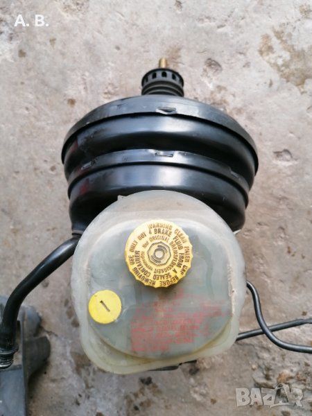

За двойното серво , виждат се отгоре като се махне кората двата "меха" един зад друг.
двойно серво пасат.jpg (50.51 KиБ) Видяна 16 пъти
