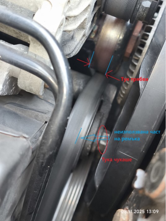

... карам си пасата вече 11 години а е модел 2001 , 377 000 км. Надежден много и без особени проблеми но нямам много мерак да го правя вечен . Почна наскоро да издава страшни стържещи звуци първо на празен ход . Много неприятно минувачите зяпаха какво става, даже един дядо ме заприказва. Не можах да открия какво е и карах така към 1500 км основно надалеч по магистрали , викам като спре спре , за скраб и айде .Обаче страшния звук, намаля , намля и изчезна :biggrin :biggrin . . ..но забелязах че се появи едно сравнително тихо регулярно почукване на празен ход очевидно нещо от мотора едно като цъкане , пукане. Веднъж като изгасих мотора на отворена врата чух след като вече спря мотора последващо само това цъкане/чукане от нещо което се върти. Викам си какво се върти след като мотора не се върти icon_idea icon_idea ДА - единствено перката на виското. Я да я завъртя на ръка ... Опа самата перка стои накриво към 2 см и при въртенето чука по метална част .... лагера разбит луфт към 5мм ,а ремъка минава на 70% по ролката и може да се изплъзне (снимка 1 ). Спрях да я карам на момента защото ако на завой или дори без така сервото спре и може да стане беля .... Гледам в интернет разни майстори се раздават за чудо и приказ / махат сервото , алтернатора , та и термостата , вадят тази част където е набит лагера - свят ми се завъртя, а не ми се занимава хич,а сервиз - то по добре сватба , викам айде - тва е края. Не съм зависим от колата с транспорта се оправям, а съм и зает но , ме чоплеше като предизвикателство ... Хванах я на улицата отпред и тук почва упътването :

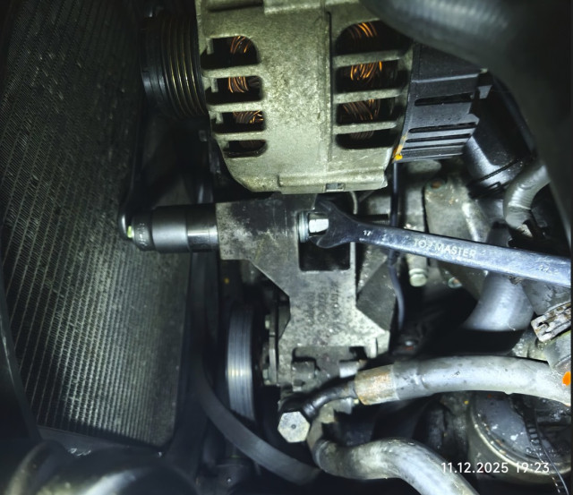

3. Купих винт М10х1.5 (като болт без глава ) стомана 8.8 дължина 15 см. отделно втори винт по дълъг но от нормална слаба даже недъждавейка, те са по меки и две цилиндърчета - външни частина лагер вътрешен диаметър 45 , външен 50 едното 5 см високо другото 2,5см. И големи дебели шайби към 2мм дебели да обхвашат целия цулиндър с малък отвор и още други шайби за да донапасна отвора до М10.
4. Промушвам винта през лагера отпред слагам цилиндъра след него шайбите и гайка, отзад една много дълга гайка или ако нямате слагате повечко обикновенни гайки защото потъват навътре. Центрирате максимално и почвате навиването опред от към радиатора навивам а към купето един ключ 17 просто си блокира гайките там. Тръгването на лагера е най критично. Задължително смазани резби и гайки. Ключа 17 с който развивах купих специално с дълго рамо 40 см. че се жаля иначе :redface трябва някой бая силен да е...
5. Хопа хопа и лагера излезе на 80% обаче ми свърши мястото , опрях до радиатора чак . Махнах всички инструменти и използвах винта като избутвах от задната страна с опора задната алумиева стеничка. Силата там вече изобщо не е голяма , няма никаква опасност от счупване.
6. Монтаж на новия лагер. Обратния проблем че за да го набия трябва да сложа ринг който опира на външния ринг на лагера и там да се упражнява силата. А целия лагер като е 50 дълъг и още към 40мм (камък 30 пасна идеално има диаметър точно 39,5) и още шайба и гайка 1 см неми стига. Затова първия 1 см упражних силата върху вътрешния ринг директно само с гайка на него , после вече както на снимка 2 - скамъка и натягах без особено проблеми без дългия клчю и всичко по обратния ред . (при ваденето не се сетих да снимам )

Разбит лагер всичко стои накриво , ремъка е заплашен от изплъзване
Навиване / набиване на лагера
