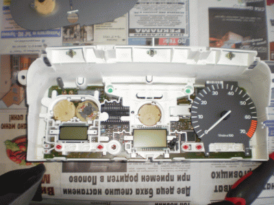

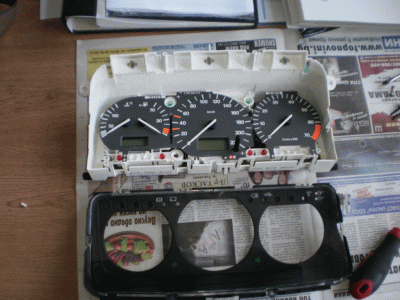

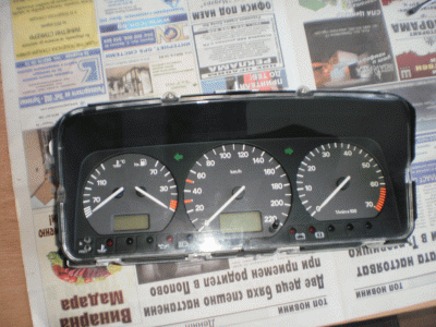

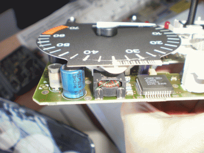

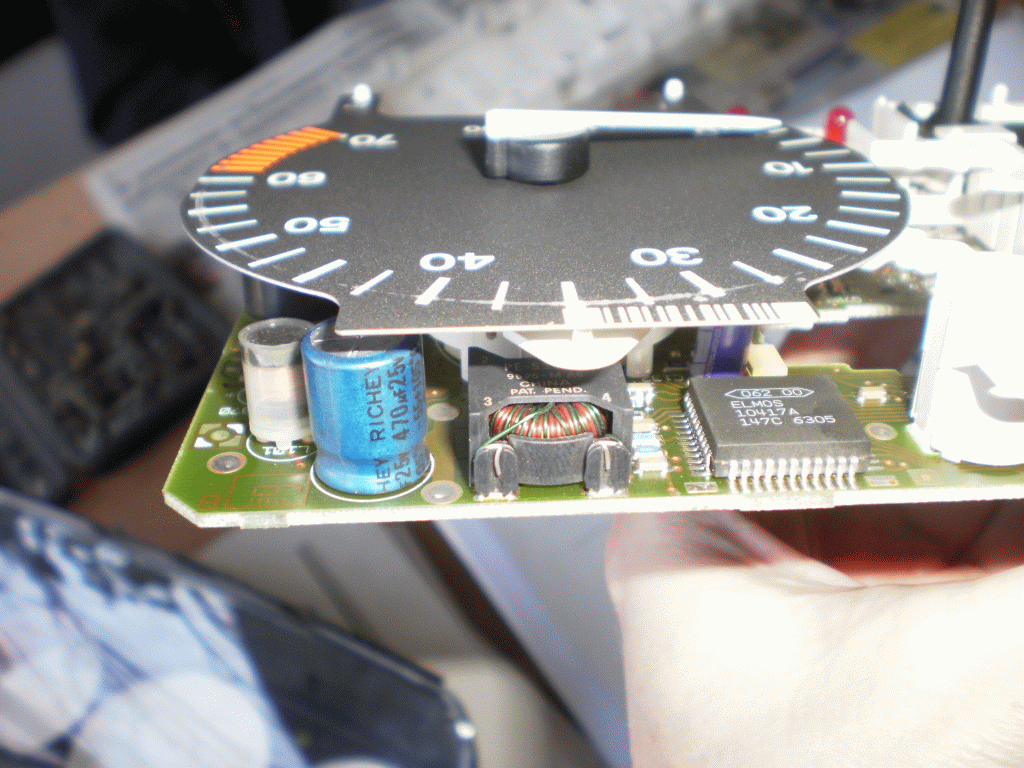

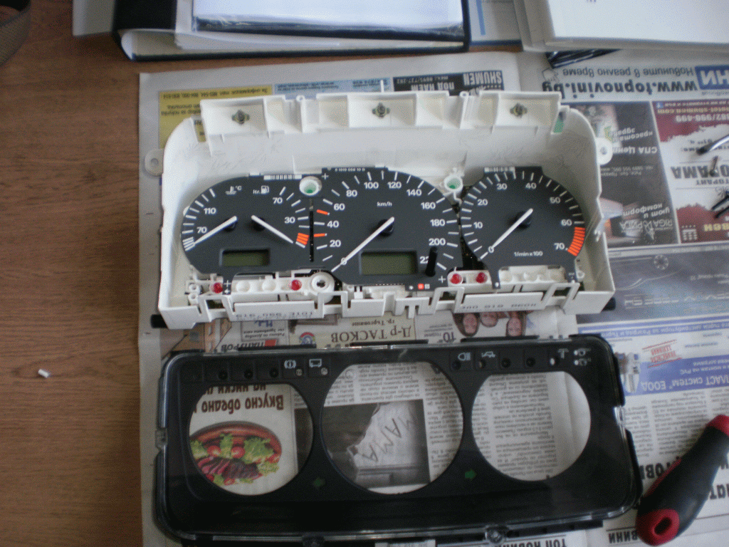

Ето снимките.
За да се извади платката, трябва да се развият 2-та болта горе вляво. За целта трябва да се свали ламарината. Колегата _SUN_ е описал няколко поста по-нагоре как точно се прави - няма да го повтарям.
На последната снимка се вижда интегралната схема, управляваща всичко, що се случва по пустото табло, с още 3 елемента до нея:
1. Бобинка - презапоена.
2. Електролитен кондензатор 470 МФ/ 25 В - сменен със същия, но за 35 В.
3. Ферит - с повърхностен монтаж - гадна работа. Не съм го пипал.
Презапоих 11-ти пин - на гърба на таблото - горен ред, отдясно-наляво 11-ти
