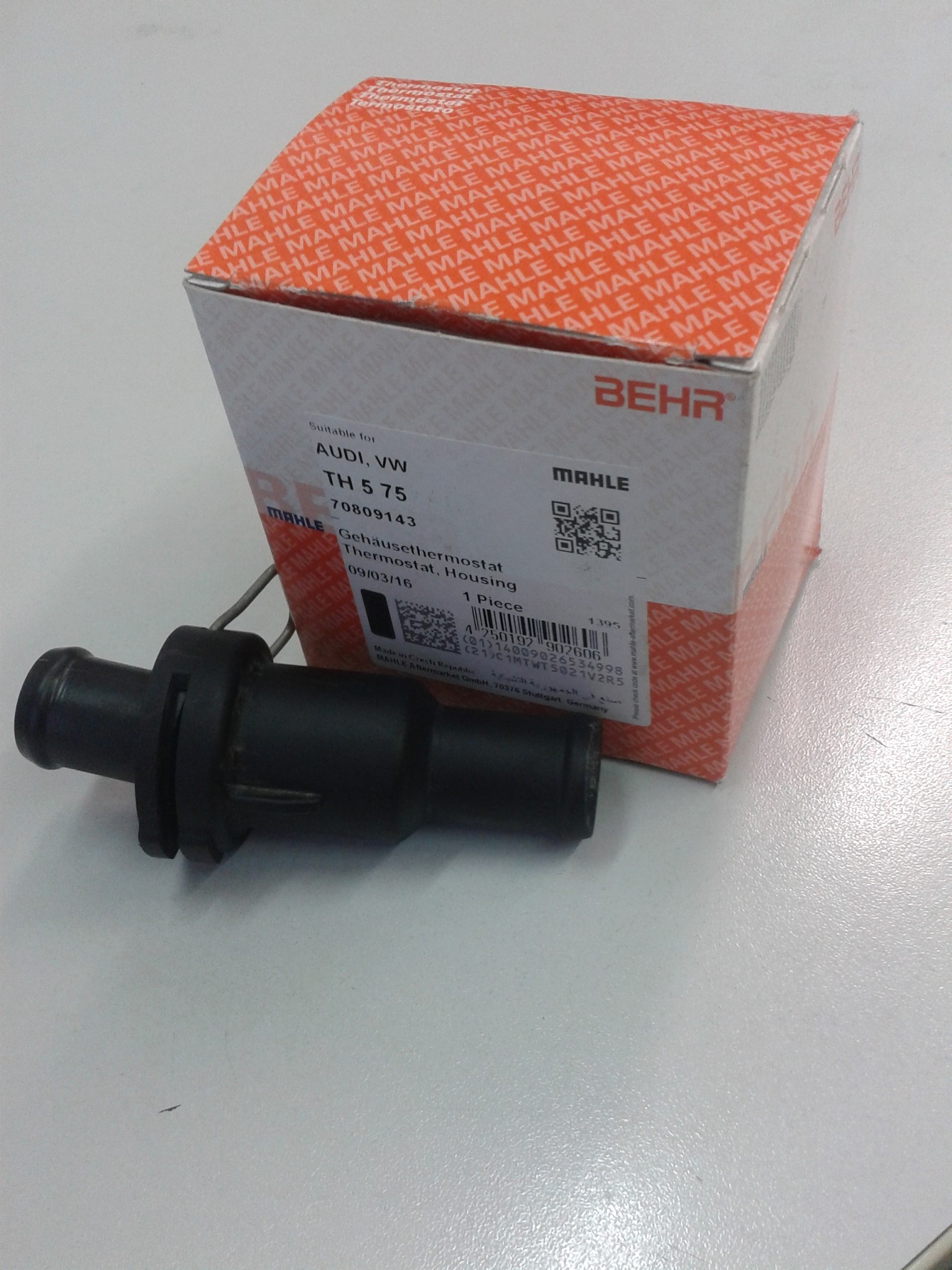

Открих такива термостати в един руски сайт, има някакъв номер 1K0121113A, не знам дали отговаря, ето ги:
https://euroauto.ru/part/used/20993729/
Същият откривам и в Али Експрес:

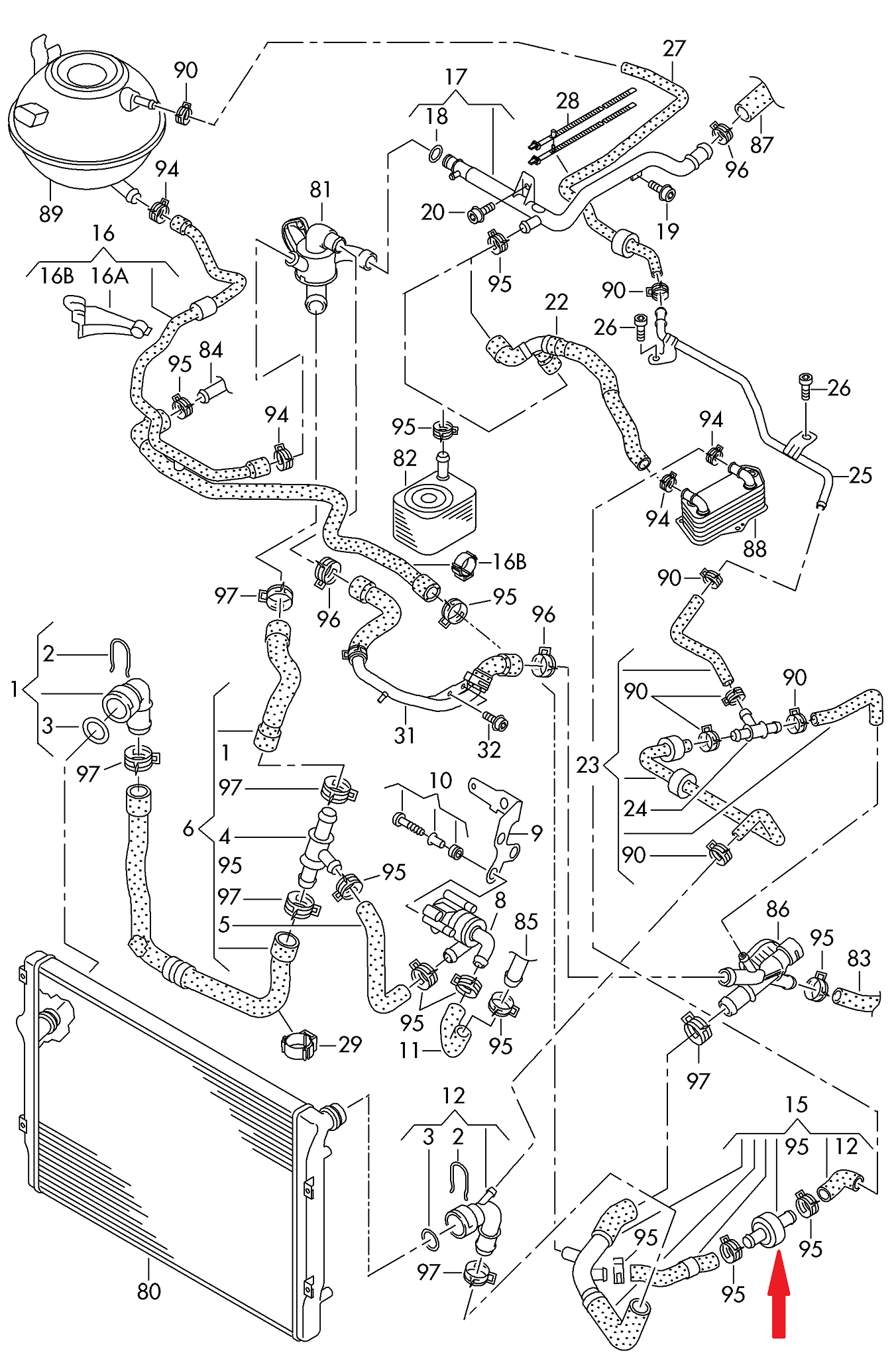

Въпросния термостат. Не е описан в етката.

По този оригинален номер 1K0121113A, излиза термостат на Behr с клиентска цена 33,90 лв. и MAHLE ORIGINAL - 34,70 лв.

Не знам как е организирана охладителната система, това, че е по-малък не го прави автоматично второстепенен :th_up

В събота смених грешния термостат. Резултат почти нямаше. Не заграваше или загрява когато и скимне. Добре че работи подгряването на седалките.
Днес купих вече втория термостат и след смяната всичко си дойде на място. След обстоен преглед се оказа, че този термостат никога не затваря напълно. Но сега е заседнал в отворено положение и охлаждащата течност на автомобила циркулира постоянно през него. Кръгът се затваря през топлообменника на скоростната кутия, радиатора на парното, електрическата помпа за вода и предния радиатор. Ето го и виновника.

34лв.
