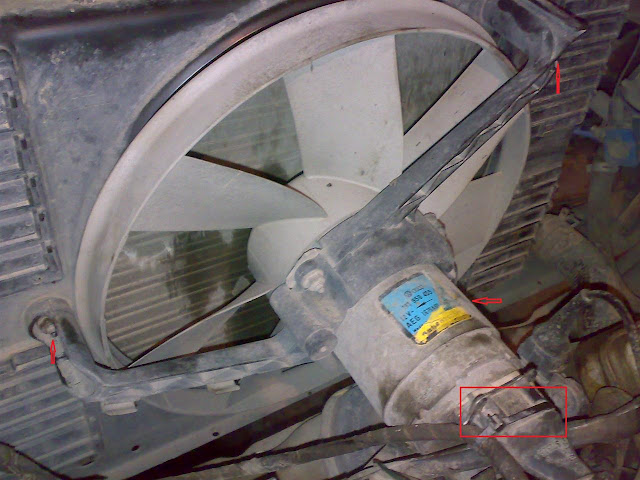

Първо свалям акумулатора от колата за да не пречи и вентилатора на охладителния радиатор, с червените стрелки са болтовете за сваляне на вентилатора, с квадратчето е буксата с кабелите.

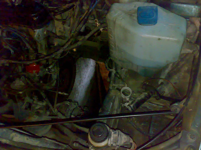

Тая снимка е обща, но на нея съм отбелязал къде са болтовете които се развиват за да се свали скоростната кутия и да се стигне до съединителя.

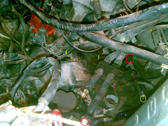

С червения квадрат се отвива на ръка жилото на километража.
С червените стрелки двата болта с ключ №13 отвиват планката която държи жилаат за превключване на скоростите.
С червените кръгове откачване на жилата от селектора на предавките, лявото на снимката е със щифт, дясното с ключ 13, като отдолу болта се завива в квадратна гайка.
Една планка на която нямам снимка се държи с два болта №17 за скоростната кутия отгоре точно зад помпата на съединителя и с един болт върху задния тампон.
Със зелените стрелки се отвиват също с ключ №13 двата болта на долната помпа на съединителя.
С жълтия кръг е единия от трите болта дето държат лапата за захващане към тампона на скоростите.

Разкачат се захранващите кабели на стартера и се отвиват двата болта с ключ №17 които го държат към кожуха, същите болтове минават и през предния тампон, затова двигателя трябва да бъде подпрян.

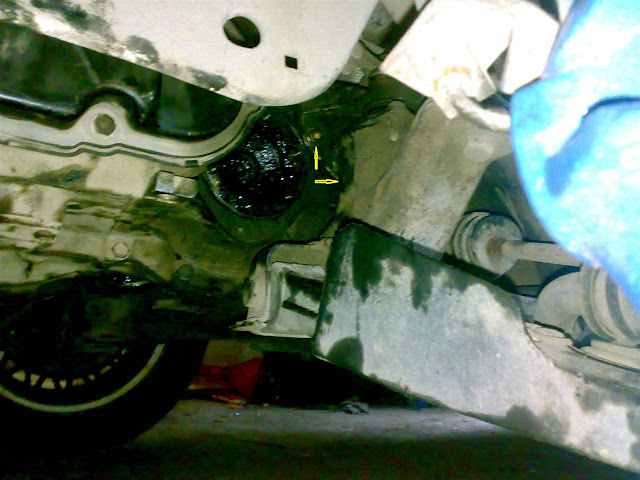

Накрая вече когато всичко е разкачено се отвиват двата болта с жълтите стрелки и третият който е от долната страна точно под фланеца на дясната полуоска.

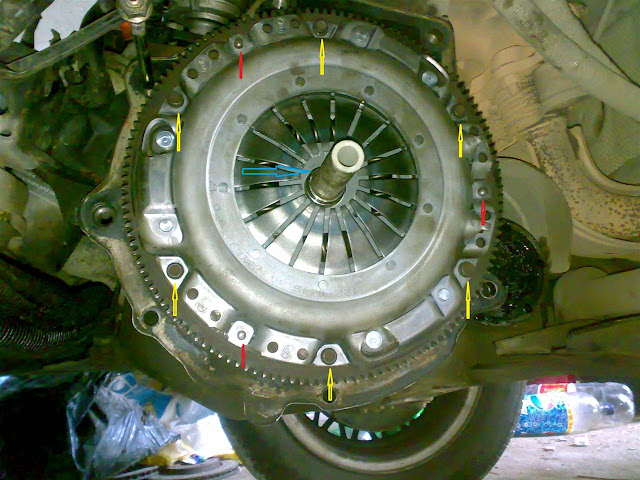

След като е свалена се открива притискателния диск, който е хванат с шест болтчета на които глава е от вида торкс, но се отвиват с хубава звезда №9. Снимката е от сглобяването, но болтчетата се виждат с жълтите стрелки на долната снимка.
http://lh5.ggpht.com/_9K5pXHU1ui8/S4Lf5 ... 09058%20(2).jpg
При сглобяването за да се центрова феродовия диск, аз ползвах тръбичка Ф20 полипропиленова /синята стрелка/, влиза много точно, а се центрова за да не се качва скоростната кутия няколко пъти.
С червените стрелки на тази снимка са отбелязани водачите на които ляга притискателния диск преди да му се завият болтчетата.
