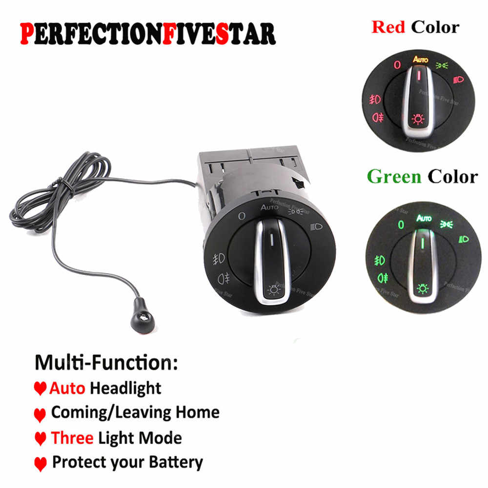

Някой попадал ли е на такова нещо https://www.youtube.com/watch?v=cWXpzJtaW7s
смятате ли, че това е ключ за светлините с допълните позиция AUTO?

В Алиекспрес ги има. Струва около 70 лв, по точно модела с къминг/ливинг хоум. Програмира се чрез блутут и съответната апликация.

Това е с "модул за дневни светлини", точно на такъв пасат го имах и точно същото правече, пишеш в гугъл или в твоя град някой ако слага, инсталацията е много лесна и си в джаза.

Мерси. Намерих това в Алиекспрес и цената е около 32$
Coming-Leaving-Home-For-VW-Golf-4-Jetta-MK4-Passat-B5-Polo-Bora-For-SKD-Fabia.jpg_q50.jpg
Coming-Leaving-Home-For-VW-Golf-4-Jetta-MK4-Passat-B5-Polo-Bora-For-SKD-Fabia.jpg_q50.jpg (60.05 KиБ) Видяна 1944 пъти
Има и изведен кабел с датчик, който предполагам е фотосензор за вкл./изкл. в зависимост от осветеността, но може и да бъркам. Иначе изглежда като плъг&плей.

Датчика е точно за това,да ти пали "късите" като се мръкне.
Колега от Шкода форума слага,каза че е доволен.
