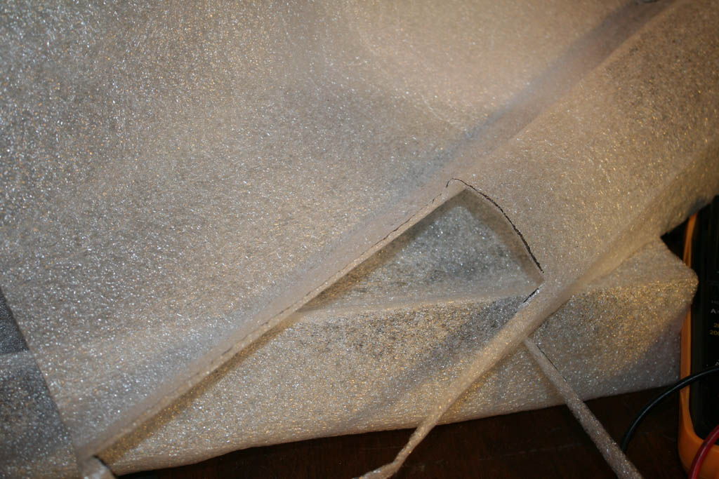

Ето фолиото, използва се за изолация под ламинат-паркет.

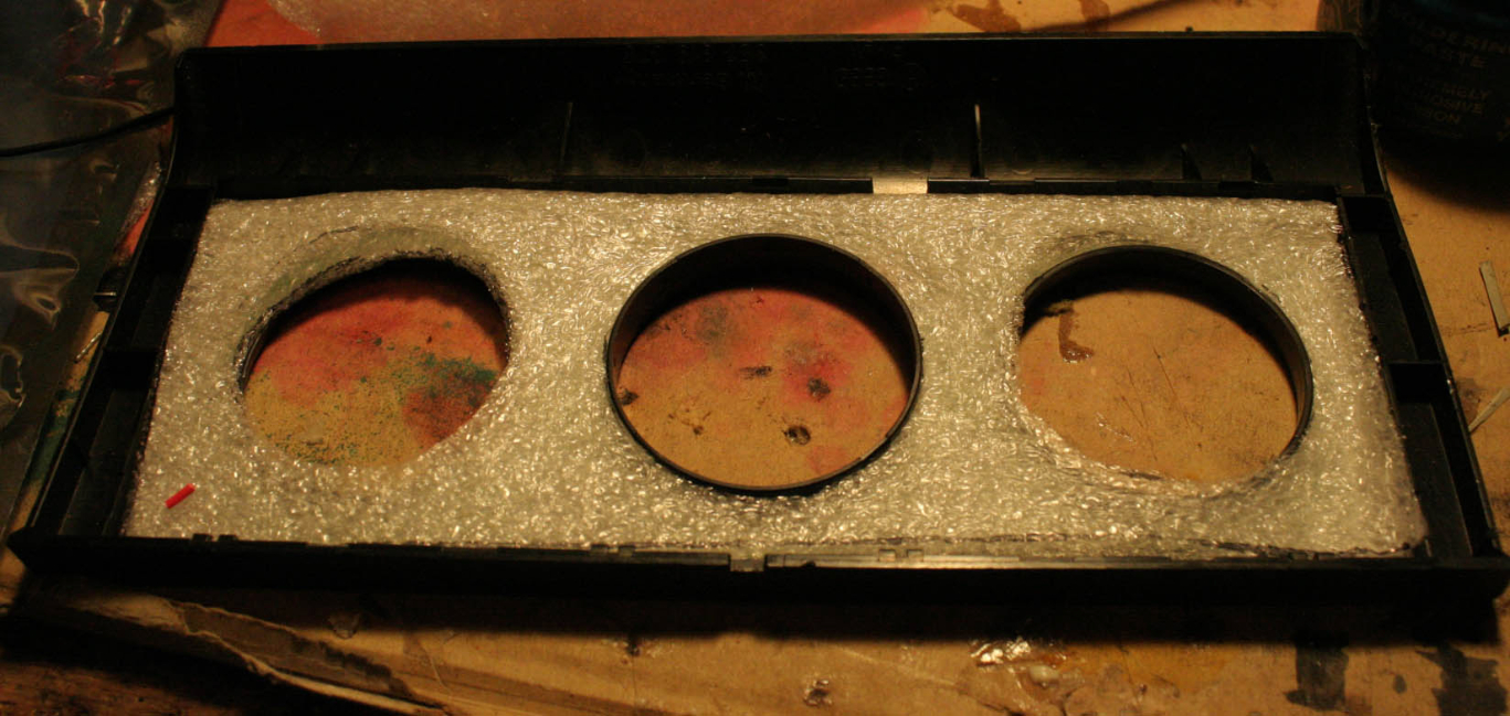

Фолиото изрязано по панела. Използвал съм два слоя за по-добра дифузия.

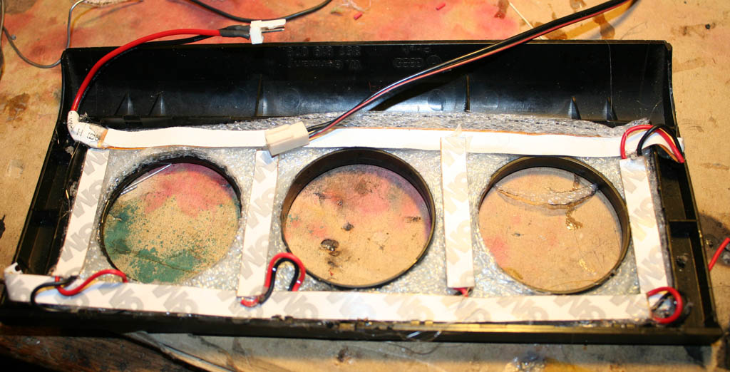

Фолиото и залепените с топъл силикон светодиодни ленти

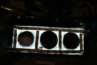

Ето лентите осветени - фолиото осигурява идеална дифузия на светлината

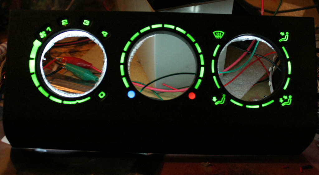

Ето и панелът отпред, осветен
Ето го панелът в действие, монтиран в колата

Предполагам, ако разпечатам на картон и залепя цветният вариант на маската ще стане още по-добре.

Дай повече инфо за лентите-запояване и свързване и снимай като поставиш панела на мястото му.Поздрави. :wink

Само ме интересува от къде им взе ток ? Иначе евала, доста добре се е получило, мисля и аз да си поиграя. :wink

Johnsword написа:Само ме интересува от къде им взе ток ? Иначе евала, доста добре се е получило, мисля и аз да си поиграя. :wink
Предполагам от буксата на оригиналната лапичка която е махнал.При мен е вързана увеличаването намалянето на светлината заедно с таблото на километража.

То и моето осветление се намаля/увеличава от потенциометъра,та въпросът ми е тая диодна лента и тя ли си намаля светлината или угася .

Колега, как щракна панела за врътките с тези ленти ? При мен доста издуват и трудно щрака..

Водния дух1 написа:То и моето осветление се намаля/увеличава от потенциометъра,та въпросът ми е тая диодна лента и тя ли си намаля светлината или угася .
Да, вързах я към същото място и се намаля и увеличава с потенциометъра.

Johnsword написа:Колега, как щракна панела за врътките с тези ленти ? При мен доста издуват и трудно щрака..
Ами никак, хванах го май накрая с две тънки видийки.
