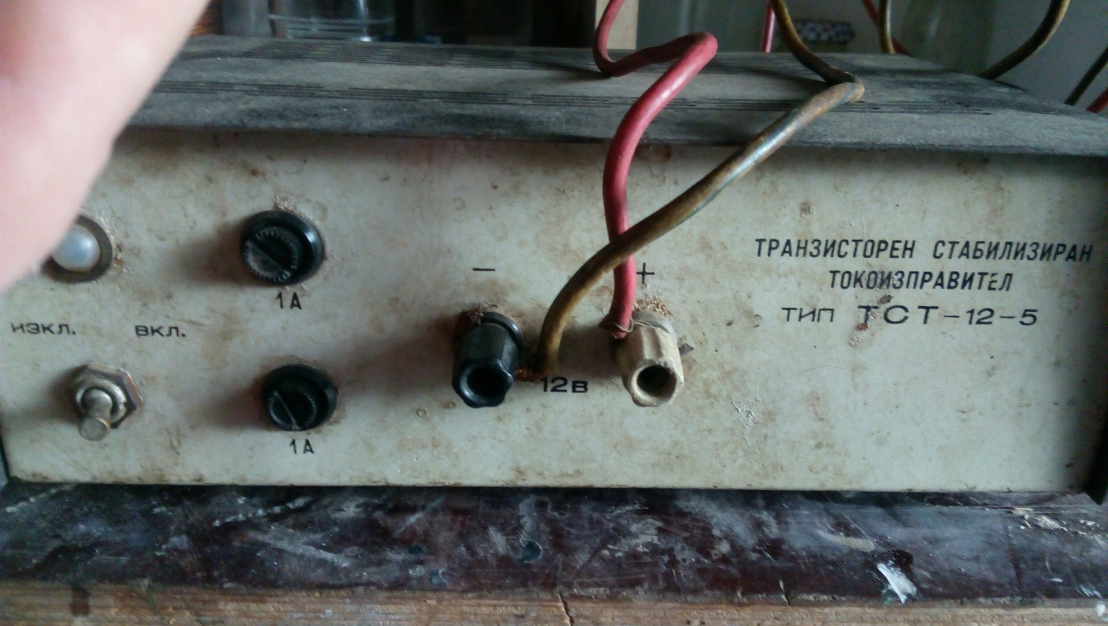

Петър.Георгиев
Мнения: 116
Регистриран на: Вто 16 авг 2016 15:07
Автомобил: Vw sharan
Двигател: 2000
Re: зарядно за акумулатор...или?
Мнениеот Петър.Георгиев » Вто 26 юни 2018 21:44
А това,също ли не става?
petarkolev
Мнения: 1702
Регистриран на: Пет 10 ное 2006 10:16
Автомобил: Jetta II 1.8
Двигател: RP
Мнениеот petarkolev » Сря 27 юни 2018 5:45
Това е до 12в. и е само 1 ампер. Трябва да можеш да регулираш поне напрежението до 15в.
muns61
Мнения: 7965
Местоположение: pleven
Мнениеот muns61 » Сря 27 юни 2018 6:23
Петре, не пиши, като не си наясно!
Токоизправителят става, зарежда си нормално.
milmar
Мнения: 4935
Двигател: 1Z and CBDC
Мнениеот milmar » Сря 27 юни 2018 8:05
Действително може да се наложи преправяне по отношение на напрежението. Не съм ползвал такова захранване, но ако може да се регулира до 14-15V, ще върши добра работа. Токът се регулира плавано до около 5A. Ако не достига до 15V, би могло много лесно да се преправи един резисторен делител в обратната връзка (да се намали R8).
https://www.sandacite.bg/wp-content/upl ... -shema.jpg
petarkolev написа:... и е само 1 ампер...
Вероятно гледаш написаното за предпазителите на първичната страна.
ila
Мнения: 1005
Регистриран на: Чет 25 ное 2004 17:00
Мнениеот ila » Сря 27 юни 2018 8:39
Петър.Георгиев написа:А това,също ли не става?
Това става! Това е стария модел на захранващи блокове на българските УКВ радиостанции Лен.
Напрежението на празен ход е 14-15 В, а тока 5 А. Ако акумулаторът ти е силно разреден свържи последователно една крушка от фаровете.
