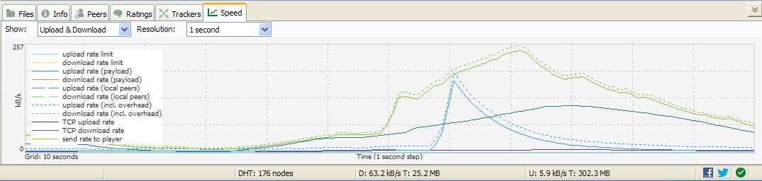

П.П. Юторента не дава грешка, но се държи странно. Сиидва и тегли най - вече по TCP. Не знам какво точно представлява, но скоростта изведнъж пада и стои неска ако въобще вземе да има скорост. На снимката е скоростта на графика с разни обяснения. Как се оправя да си работи нормално - на висока скорост без да пада или само по TCP? Преди TCP линията ако я имаше беше рядко и малко вдигната а сега само нея ползва май... Забелязвам, че го прави само на стари торенти. Като изтегля нов си го тегли и сиидва нормално.

И при мен плува скоростта на сваляне само че с биткомет, качва до максималната, държи и като реши пада до нула, и пак качва, ама свалянето си върви и не съм се вълнувал от къде идва тоя проблем

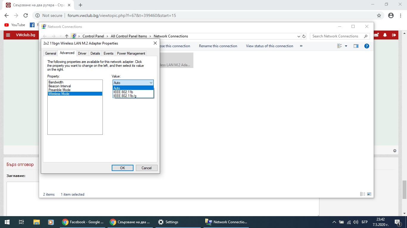

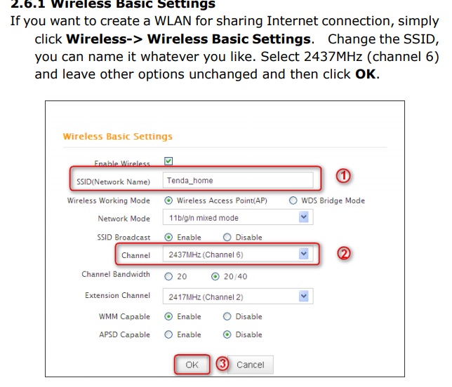

Тендата обаче е със 100мбит портове и респективно таванът на възможностите й е доста под този на предното устройство. Винаги ли е било така с този рутер? Или от някакво време ти падна скоростта? Погледни настройката за широчината на лентата, която съм ти снимал - ако е на 20мхз, премести я на 20/40 (увеличава скоростта на трансфера почти два пъти, тествано е.N-стандартът на ви-фи адаптерите изисква 40мхз, за да разгърне капацитета си).

До скоро на мястото на нокиата имаше друго устройство - пак нокиа или алкател, не помня. Тогава скоростта която трябваше да получавам беше 50 мегабита и навсякъде имах между 30 и 50 мегабита. Сега с телефона измервам около и над 200мегабита през нокиата. С лаптоп обаче повече от 100 не мога. Не знам дали е от значение, но май wifi адаптера не поддържа N стандарт.

Аз от цялата работа нищо не успях да разбера. С лаптопа ли е скоростта 30 на ви-фи? Това е една нормална скорост за b/g адаптер. Толкова си могат просто. Относно скоростта по кабел 100 мбпс - ако лан-картата НЕ е гигабитна, няма как да получиш 200мбит скорост.
