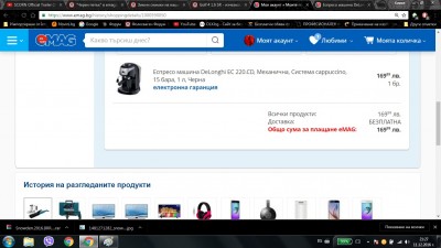

Имам закупена тази кафе машина от 12.05.2015 год.
Еспресо машина DeLonghi EC 220.CD, Механична, Система cappuccino, 15 бара, 1 л, Черна
взех я на цена 169лв. и съм много доволен.Направила е безброй кафета и си работи идеално.Модела който коментирате същия като моя ли е че не ми стана ясно?
