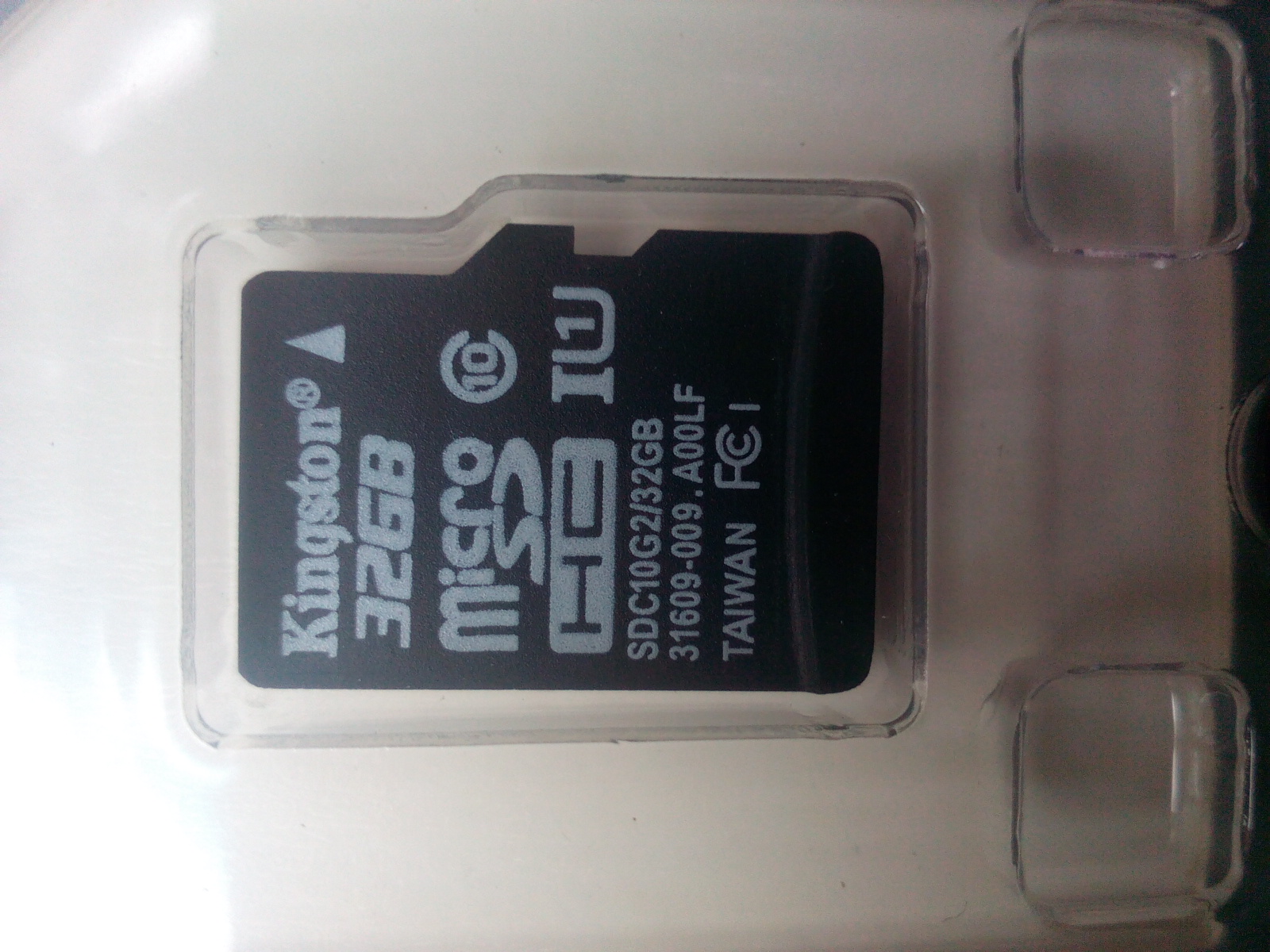

Имам проблем с една чисто нова "китайска от Тайван" microSDHC 32 Gb Kingston.
Марка и модел SDC10G2/32GB, 31609-009.A00LF

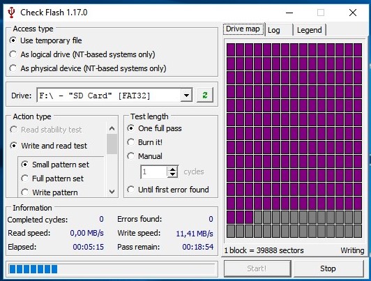

Може би сгреших, че първо я пробвах за скорост с програмата от снимката:
Теста мина успешно, без грешки по картата, четене 16.6 Mb/s, запис 11.4 Mb/s, общ обем 29.4 Gb.
