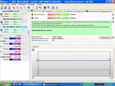

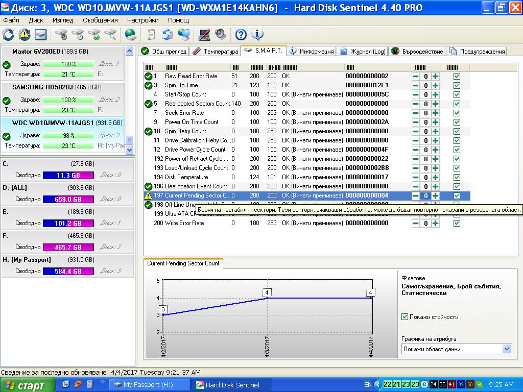

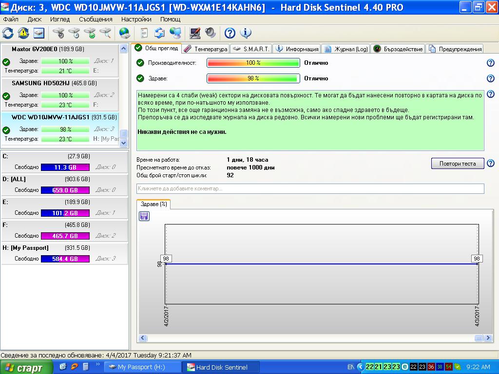

Наблюдавах smart-а през Hard Disk Sentinel преди да пусна темата и точно това което изписва тази програма, ме накара да се замисля колко лоши сектора са необходими за да се признае гаранцията и докога трябва да чакам да се влоши здравето на диска. При положение че го използвам толкова рядко здравето му може да се влоши след като му свърши гаранцията. Ето какъв съвет дава програмата и състоянието според smart:

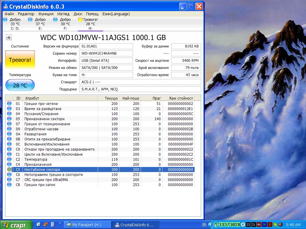

А това е скрийн от CrystalDiskInfo (програмата дадена в линка който си постнал) сравнително по-бедна програма, но само за да се види smart инфото става:
