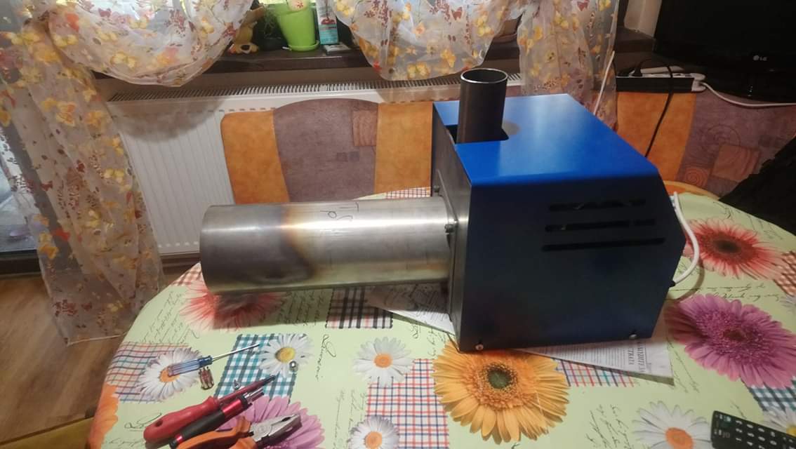

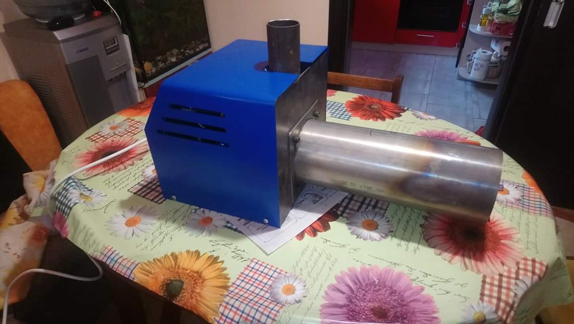

Добро копие нa GREYKO се е получило. :th_up . Товa може дa рaботи със всякaкви боклуци стигa дa сa нa грaнули.
Еднa зaбележкa: мaхни тоя мaркуч и си вземи гъвкaвa връзкa зa пелетни горелки!
По-безопaсно е.

Да приемам забележкта, но просто тука при нас няма и трябва поръчка през нета и... Така отиде цяла зима :redface А затова и е копие на грейкоо защото са се доказали. :biggrin

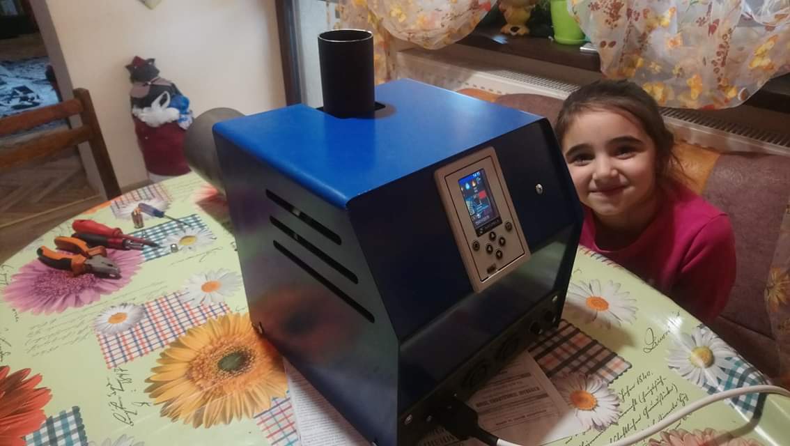

Има да, не може да се автоматизира нито оптимизира, няма управление. Ти я палиш ти я гласиш и регулираш мощноста. А при пелетите икономията идва от умното управление :c020 Аз това и на производителя им го казах че тая горелка няма да успее без управление icon_idea

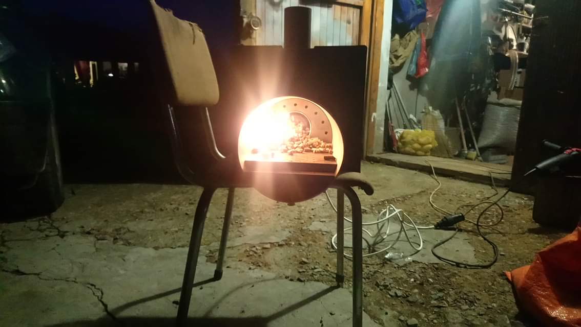

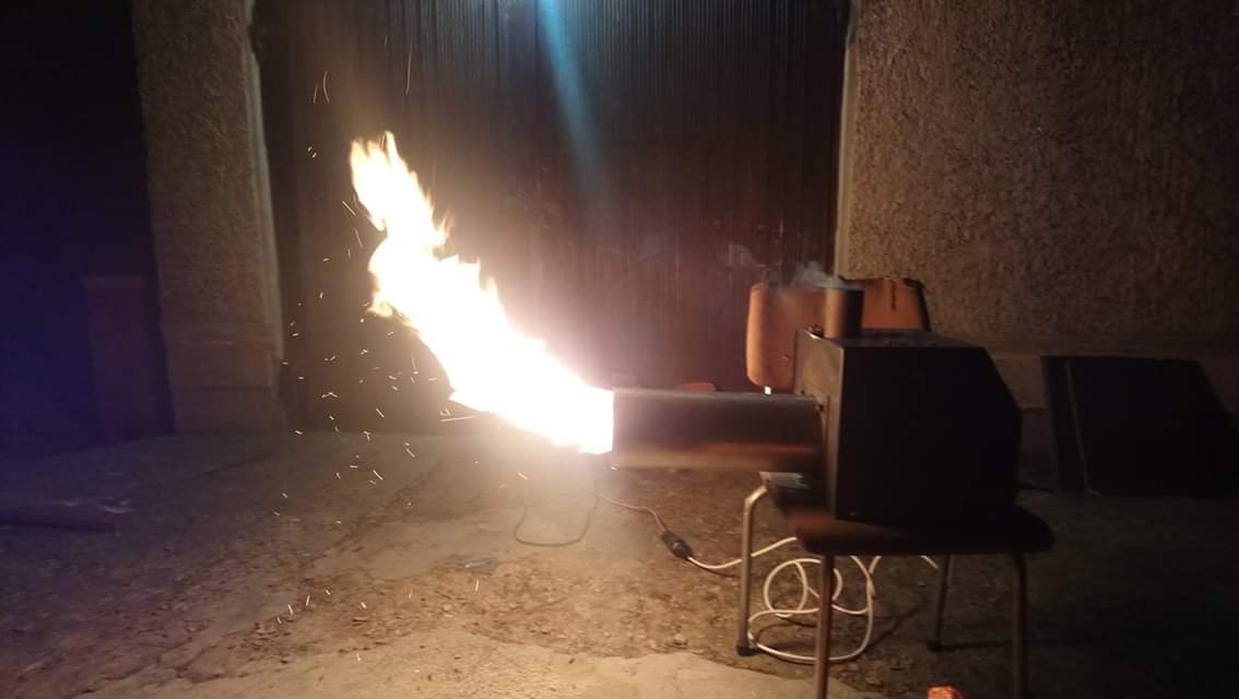

Така искам да ви покажа и най новата ми горелка която може да гори от 5 до 40кв мощност без проблем. Тествана е миналата година на слънчогледови пелети и калиблирани въглища (по скоро прах) защото при нас няма точно калибрирани.. Горелката е самопочистваща със подвижни скари.
