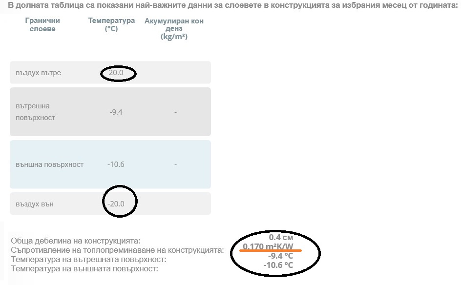

Re: Отопление на голяма къща - варианти
gadnyara написа:има дори добри online калкулатори за целта,
И има и много хора дето им вярват на тези калкулатори и затова никой не може да смята без тях
Накарай някой от тези калкулатори да сметне колко топлина ще излезе през прозорец с площ 1 квадратен метър с единично 4мм стъкло при плюс 20гр вътре и минус 20 вън. И после напиши числото тук и кажи дали още вярваш на тези калкулатори.
- Мнения: 302
- Регистриран на: Чет 15 фев 2018 18:35
- Автомобил: Golf7 GTE 2017 + MB S205 2020
Аз съм смятал преди да строя - и ръчно, и с калкулатори, и за проект съм плащал. Не съм намерил големи различия. Освен това, грея с техника по проекта и знам какви температури поддържам - т.е. проверил съм сметките и на практика.
Авторът търси решение за отопление, не мисля, че е нужно да си мерим знанията, затова пиша за последно за термозагуби в тази тема...
Топлинният товар за примера е 235W без да отчитаме корекциите от посока, слънце, ветрове и т.н. Напълно приемлив за мен резултат.
Калкулаторът казва с други "думи" същото:
