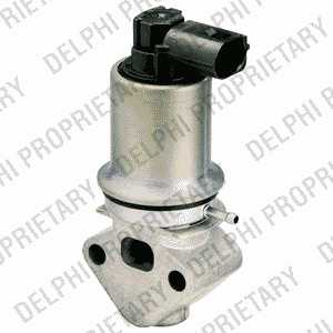

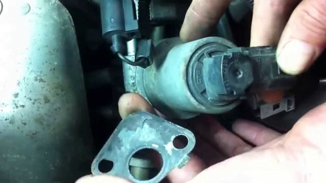

Здравейте отново.
Пускам тази тема с мисълта, че някой може да помогне , или има идея - естествено ако е имал такъв проблем и е намерил решение.
Та, след изчистване на чека и каране в градски условия около 20-на километра, чека отново светка ( няма промяна в поведението на колата - работи си и върви нормално), но при диагностика показва бедна смес.
На живи данни, ламбда сондата работи перфектно и коректно - така че проблема най-вероятно не е от нея.
Обаче относно работата на Егера, има някакво забавяне (мудност), един вид бавно отчита и възстановява данните.
Днес го свалих и почистих. Като цяло, нямаше кой знае колко нагар , но външната метална гарнитура, беше изпускала и имаше доста ръждица по нея.
Не можах да купя нови гарнитури, но зачистих с шкурка старите и мисля че се получиха нещата.
Сглобих, огледах и вакумна (всички маркучета и връзки бяха добре), след което тествах,но след 10-на км., пак светна чека.
Пак казвам - колата си върви нормално също работи равномерно, без каквито и да е прекъсвания и нетипични шумове.
Сега въпроса е, от къде може да идва проблема?
От електрическата част на Егера?
От въпросните гарнитурки (макар да са почистени)?
От стар бензин в резервоара ( беше пълен до половината и колата не е карана от октомври)?
Или от нещо друго,съвсем различно?

Благодаря за включването колега (вече си мислех, че този форум още е в зимен сън
ЕГР казвам, на EGR клапана , който връща/пропуска част от неизгорелите газове, отново за да доизгорят.
Оборотите на празен ход са добри и не играят, при движение на колата , не се усеща нито придърпване, нито претрисане -върви си нормално и си набира по същия начин, но по някое време просто от нищото и без видими причини, светва чека.
Както казах, в сервиза я закачихме няколко пъти на диагностика и първите пъти показваше бедна смес,(реално колата не беше карана няколко месеца). Чистим грешката и пак карам докато се появи отново, като последните два пъти, буквално си пишеше ,че има проблема с рециркулацията на отработените газове (точния номер на грешката не си го спомням ) но според монтьора, грешката води към ЕГР клапана. При гледане на живи данни, самия клапан работи мудно , затова го свалих и почистих.
Огледах и маркучетата , да не смуче от някъде въздух, но всички са изправни.
Имам съмнение в гарнитурите на егера, въпреки че и тях ги почистих с фина шкурка, но търся да купя нови, за да елиминирам и тази възможност.
Днес ще я покарам пак , да видя дали ще светне отново и ако светне, ще я закача пак на диагностика, да запиша точния номер на грешката.
Питам, защото не ми се дават излишни 100/200 лв. за нов ЕГР - на принципа проба/грешка.
