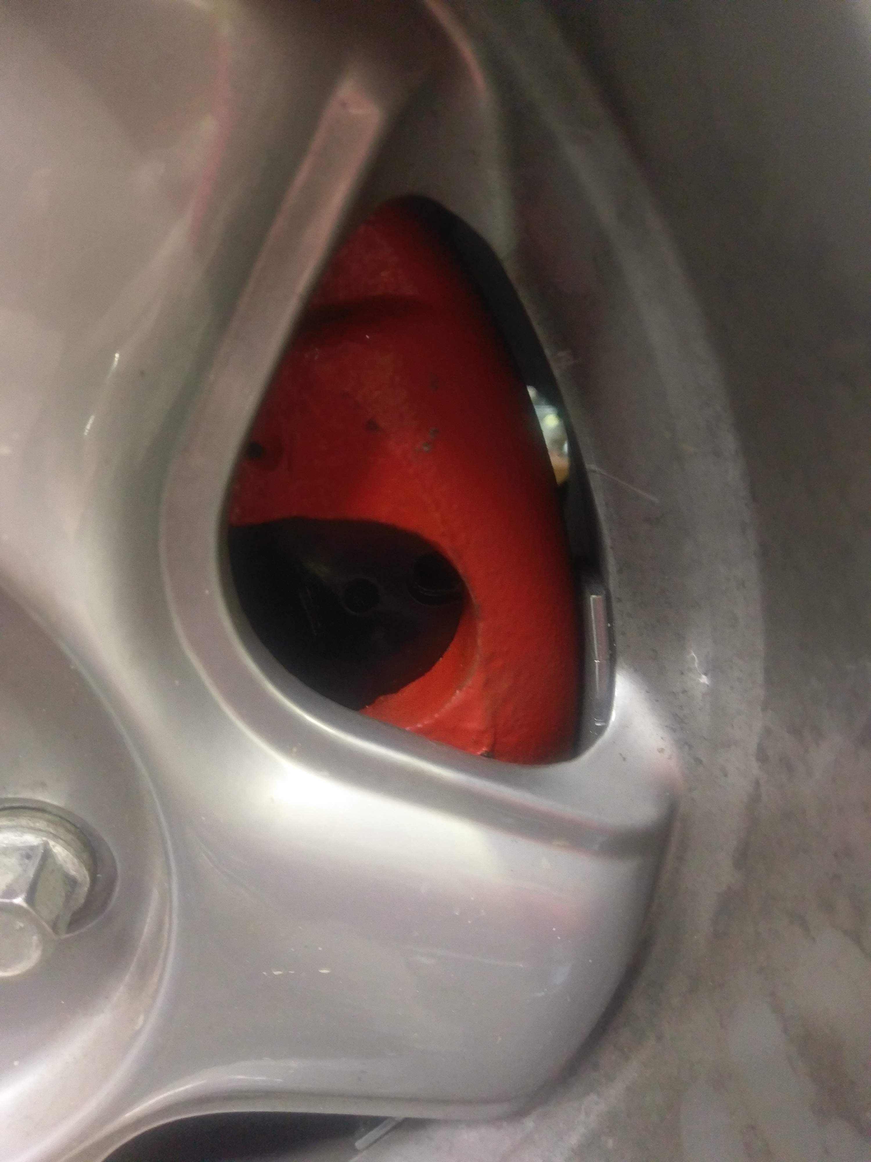

След новите джанти и окачването, трябваше и спирачките да минат под ножа. Ползвам апарат ATE и съпорт от Вектра B 1.6 16v , с диск от Голф 2 256мм вентилиран и маркучи от Лупо.
Апаратите минаха цялостна реставрация, бутала, о-пръстени, водачи, боя.
