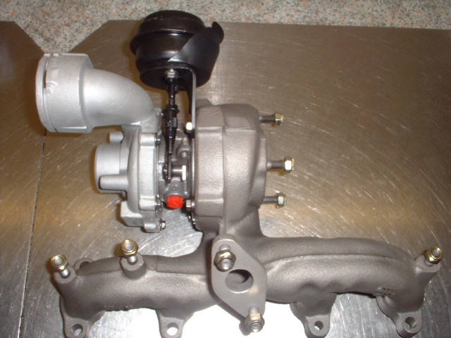

Турбото има сериозен теч на масло още откакто купих колата, наскоро му запече и геометрията та решаваме проблема кардинално
VNT15 -> GT1749VA
Снимката е от нета, това дето съм спазарил трябва да ми го свалят от колата тия дни :)
VNT15 -> GT1749VA

Същата от снимката ли ще е ? Щот с тоя колектор...
radi_nrj написа:това дето съм спазарил трябва да ми го свалят от колата тия дни

Както написах по-горе снимката е примерна, точното 1749VA е набавено
Както и всичко необходимо за монтажа
Тръбата от последната снимка може и да не ви трябва ако колата е след 99-та година

Контряга, с какво мислиш да го въртиш това турбо ако не е тайна
И преди да го качиш го прати поне за един баланс и флоу бенч за настройка на актуатора.
А в горния пост турбото е от 2.0 ТДИ и тамън рекох че те прекараха с турбото ама после си публикувал снимка на турбо от 1.9

Смених старата снимка да не всява повече смут, изобщо не съм погледнал колектора
Сложих дюзи от ASV проверени и стендовани на 220 бара и турбото директно го качихме на колата без никакви странични интервенции. Колата върви прекрасно, но въпреки това няма да я карам така, по-нататък ще се мапне като хората.
