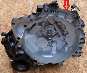

Кодът при 085 го пише отгоре на камбаната близо до мястото където кутията се съединява с блока на мотора. На предната джета карах с ABU и 085 кутия код CKM.
Относно километража на сегашната си карам с 935, вместо с 950 оригинално, понеже не ми се разглобяваше от две табла да правя едно. :c020 Дава си отклонение, ама то и с 950 си даваше пак :mhihi

Благодаря! На много гадно място е -от оня "таралеж" с маркучите нищо не може да се види.
Мнения: 19307
Двигател: PN 1990+KR 1987
Re: Моят fresh#3 red golf MK2
Мнениеот stefan4o » Чет 07 дек 2017 9:03
Избърши го хубаво и ще го видиш. Точно под таралежа е да.
