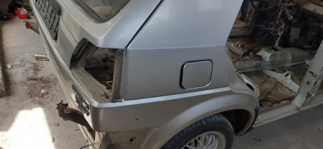

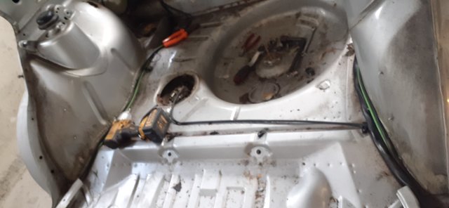

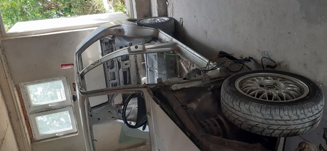

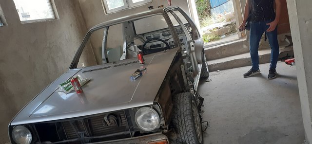

Такаам известно време не писах по темата защото голфа беше на никъде, свалиха ми номерата, мислех, че продължение няма да има, но преди седмица хо закарах при приятел със сервиз и го почнахме за сега проекта върви с пълна сила, не го бързам много много, за два дена го разглобих интериорно и екстериорно остана тези дни да свалим двигател защото и коша ще се пръска. След два дена отиваме за боя, избрал съм candy red, ще прикача снимка да добиете представа, до идната седмица ще бъде напръскан, след това ще поработим върху въздуха и двигателя. Взех задна престилка, под бронята която беше ръждЕсала, може би ще ходим да го кърпим тук таме, но не сме говорили дълбоко. За сега толкова надявам се вече всеки ден да има развитие.
