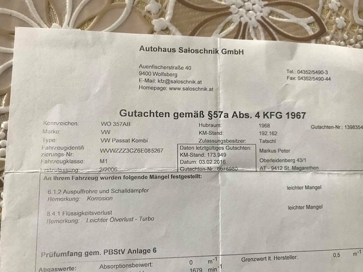

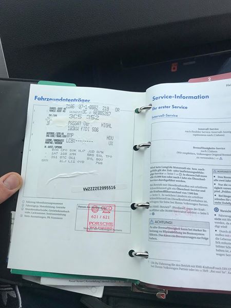

Очевиден фалшификат. Виж номерата на рамата на тея 2 снимки. Вин стикера на сервизната книжка изглежда като сглобен от 4 годишно дете.

Леле много лъжат тия хора то май двете бележки нямат нищо общо да не говорим че на втората преведох малко какво пише от немски едното е лека загуба на масло от турбото другото е корозия и друго преди около 2 или 3 седмици колата беше пусната първо 8500лв след това я намали на 8000лв вчера я пусна на 7000лв лъжците са навсякъде и трябва да си отваряме очите

Сервизната книжка си е здраво залепена и няма причина да се перфорира и да се слага в папки или класьори, ако нещо не се подменя с цел злоупотреба.

Това на първата снимка не е сервизна книжка, а нещо като наръчник (юзар гайда :mhihi ), на който в случая на първата страница е лепната бележка като тези дето на времето ги лепяха в багажника. И аз намерих такова книжка в допълнителното отделение на жабката.

Ами то има няколко в кожената папка за документи, но никоя не изглежда така.

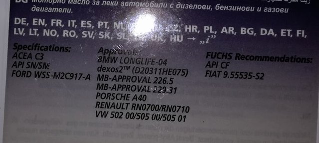

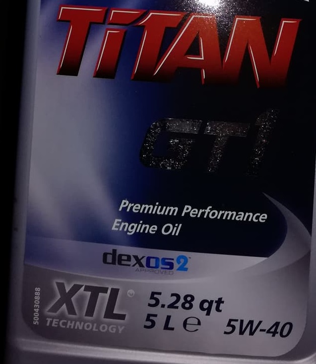

Колеги това масло добро ли е за пасат Б6 105к.с. 2008г????

От миналата седмица съм горд собственик на Б6 105к.с. 2008г 126000 по километраж.Днес без да искам намерих в документите залепена бележка за смяна на масло 2014г бил на 105000 км.Но няма значение колкото толкова,важното е да ме вози.Днес го взех от сервиза за обслужване,майстора на който имам доверие ми е сложил това масло само че забелязах че не 5-30 дано да не е проблем това.Каза че са сваляли картера и маслената помпа.

Честито колата е хубава,много дал те слуша. Маслото е ок ако си без Пдф филтър,иначе 5/30 според моя сервиз.

Ако мотора ти е с код BLS , от последните 1.9 помпа-дюза, то имаш ДПФ и задължително се кара с 5/30 507.00 VW стандарт. Ако е кода е BKC или BXE при тях доколкото съм чел и виждал по коли на колеги няма ДПФ, т.е твоето масло е ок.
П.с. Ако колата е реална 2008 год. най-вероятно е BLS код и си с ДПФ. Провери лесно след турбото дали има нещо като гърне, в което влизат тръбички и датчици. Ако има сменяй маслото ако държиш да си караш дълго и безпроблемно кошата.

BLS е двигателя.То и след смяната на маслото стана по-шумен двигателя.. Може ли да е от маслото?

Сервизната книжка на моя пасатор, 2001 година, е същата! Гарантирам ви, че е оригинална.
На тази ме смущава само печата от Порше, при мен е на ФауВе автокъща от Нюрнберг. Няма как Порше да продават Пасати.

Сервизната книжка си е такава, но ВИН стикера в нея е мега съмнителен. Има допълнително залепен някакъв номер на рама, от оригиналния има изтрити части, личи нещо като коректор, целия стикер не е залепен добре... :stumm
