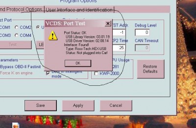

Мнениеот evroto9 » Съб 05 яну 2013 18:06
проблем със кабел или програма!преинсталирах програмата на ново и като и дам тест за приемане на лиценза ми изписва това
