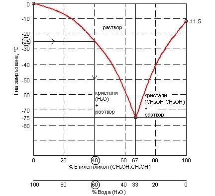

Тази схема (нарича се диаграма на състоянието) отговаря на част от поставените въпроси и обяснява дадените отговори.
Защо НЕ ТРЯБВА да се използва етиленгликол без да е разтворен във вода.
1. Защото има относително висока t на начало на замръзване - 11.5 °C (виж диаграмата при 100% етиленгликол), след която започва да се превръща в каша (смес от кристали и течност);
2. Защото има по-висока плътност спрямо водата, което означава по-висок вискозитет, следователно по-големи загуби на енергия в охладителната система. Излишно се товари водната помпа.
Защо НЕ ТРЯБВА да се използва етиленгликол в чист вид (като химичен състав).
1. Защото наистина има корозионно действие върху металните елементи от охладителната система. Затова използвайте САМО антифризи, които съдържат т. нар. инхибитори. Предполага се, че антифризите от търговската мрежа трябва да съдържат такива.
2. Защото има по-малък специфичен топлинен капацитет отколкото водата (охлажда по-лошо).
Какво СЪОТНОШЕНИЕ етиленгликол/вода трябва да се използва.
Например, за да се получи t на замръзване -25 °C (напълно достатъчна за нашата географска ширина) трябва да се използва охл. течност с около 40% етиленгликол (60% вода). Съдържание на етиленгликол по-ниско 30% не се препоръчва, защото разтворът губи противокорозионните си свойства.
Забележки:
1) Тази диаграма е приблизителна (с учебна цел) и НЕ ТРЯБВА да се използва за точни изчисления. Най-добре е да се ръководите от инструкциите на производителя на антифриза.
2) Диаграмата важи САМО за най-разпространеният антифриз - на основата на етиленгликол. Съществуват и други. Така, че ВНИМАТЕЛНО!
Забележки:
