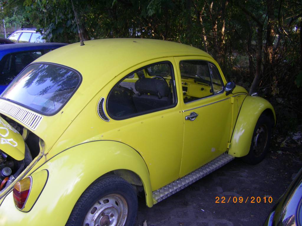

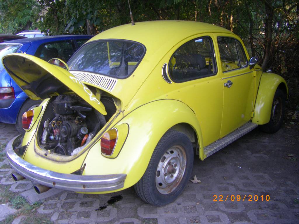

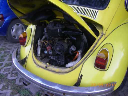

Здравейте колеги вчера се сдобих с Костенур 1300 ,по талон се води 1971 година.Беше висял окло година без да се кара.Не работеха доста неща - скъсано жило на газта,стартер,мигачи,стопове,след като успяхме да я запалиме и обороти не държеше.Но благодарение на моя добър приятел Марин(голям алфист):) по горните проблеми бяха отстранени само за 1 ден! За което съм му изключително благодарен! Колата си я взехме на самоход.Има голям теч на масло от дясната страна - предполагам,че е от гарнитурата на капака на клапаните и тръбичките през които минава маслото.Направи ми впечатление,че капе когато колата е работила.Като поседи на място мисля,престава да капе.Направи ми впечатление,че задните гуми седят събрани - по този начин \ / Това нормално ли е? Има за кърпене отдолу,и това ще стане с времето.
Очаквам мения и препоръки

Теча на масло сигорно ти е от гумичките на кавалите, най-често те се спичат и иска да се подменят, иначе не е лоша костенурката със здраве да си я караш дълги години и едно по едно да я правиш както на теб ти харесва

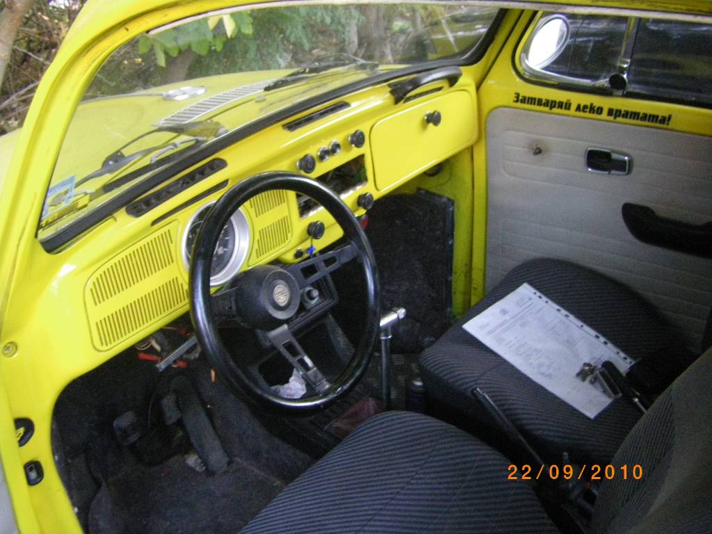

Огледалата и антената на тавана много ми бодат очите

Локвичката е под капака, така, че трябва да е гарнитурата проблемна, купи си хубава марка, че скоро визях роняща се, а парчетата ако попаднат на лошо място мое да запуши маслена магистрала... Скоро писахме в някой от форумите от какво мое да са събрани гумите - потърси...

Мерси за добрите пожелания И мен ме дразнят много огледалата и особено антената защото е пробит тавана и вътре тапицерията срязана и кабела виси по средата. Ще бъдат махнати,но всичко с времето си.Първо трбва да я вкарам в пътя и тогава:)Bugman гарнитурата на капака на клапаните ли имаш в предвид?Днес се завирах и ми се стори че е от нея май.Не съм сигурен утре ще пробвам с нафта и меглио да поотмия за да стане по ясно откаде е.

Честито колега със здраве да си я караш,а гарнитурата е 5лв. германска сигурно ще се видим.

Айде малко да си съживя темата и да опиша нещата,които съм свършил по колата Снимки нямам,но занапред ще гледам да се сдобия с нещо за снимане.
Колата е с нов акумулатор и свещи Bosch.Сложих ето такъв http://astro-penza.ru/description.aspx?IDProduct=160 нов електронен руски реле-регулатор,защото беше с ладово РР380 реле,което зареждаше както и когато си иска.Сега зарежда 14-14.1 почти без колебание без значение дали има включени консуматори или не.Свалих и корите на вратите и обработих с ръждепреобразувател и грунд вратите.Изрязах и нови найлони за под кората защото липсваха.Самите кори намазах отвътре с безцветен лак за дърво за да не се измятат от влагата.Регулирахме клапаните и сменихме гарнитурите на капаците и големия теч на масло спря Струва ми се обаче,че остана леко сълзене от гумичките на кавалите.Тука ще искам малко жокер относно начина им на смяна
