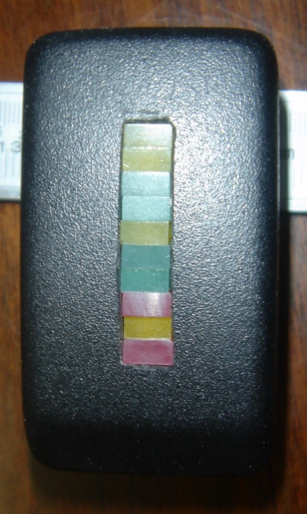

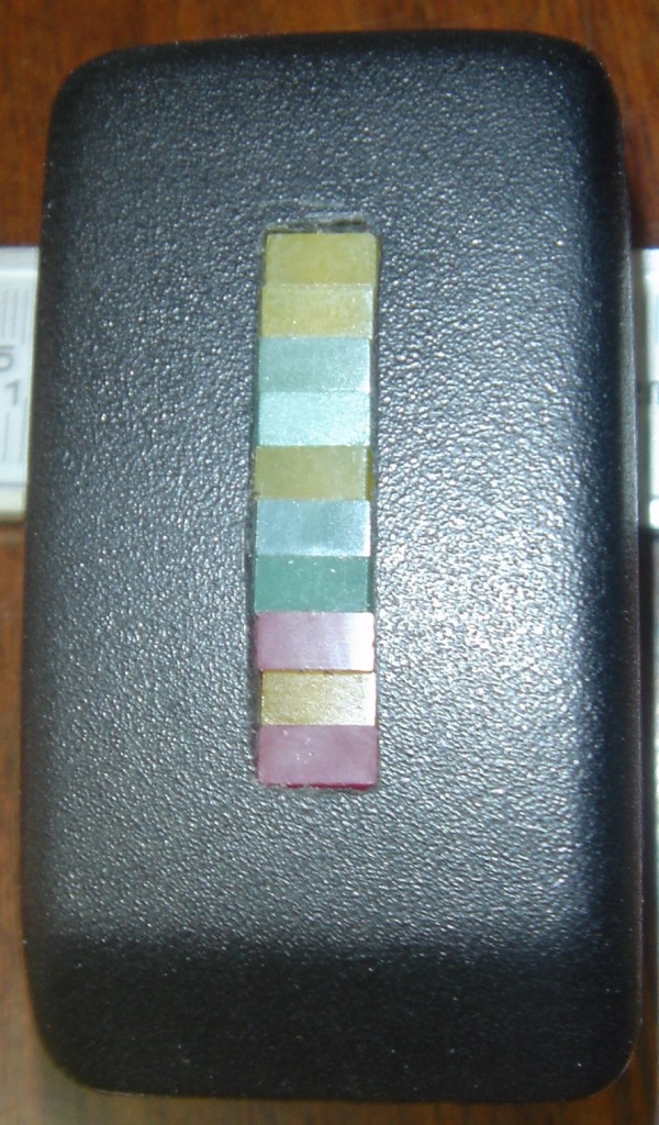

Днес се занимавам с "направи си сам" ламбда-монитор (Air-Fuel Ratio Gauge). След като на дизайн не си харесах никакви готови, реших да си сглобя сам по една схема от нета - елементарно е - има един чип, няколко съпротивления и кондензатори, 10 диода за индикация и 2 тримера за настройка. А и се вдъхнових от една готова, която изглежда перфектно, но е много скъпа (над 150лв. ). Използва се празна капачка на таблото на Golf 2, отляво на радиото - до копчетата за реотани и халогени.
Та ето я схемата, всички елементи + платка струват под 10лв.:
Малко снимки в процес на работа (диодите са наредени само за да премеря отвора, иначе ще са по цветове и изравнени):

Днес пак се позанимавах малко с Голфа, монтирах си най-накрая ламбда-монитора, работи ИДЕАЛНО! Цялата работа ми излезе 10лв.
Благодарсно за кой ли път на Радо (radotom) за помощта да сглобим схемата. И на Кирчо за лепенката!
И ламбда-емулаторът (за газова уредба ) е вързан по веригата - за ръчна корекция на сигнала, ако е налага.

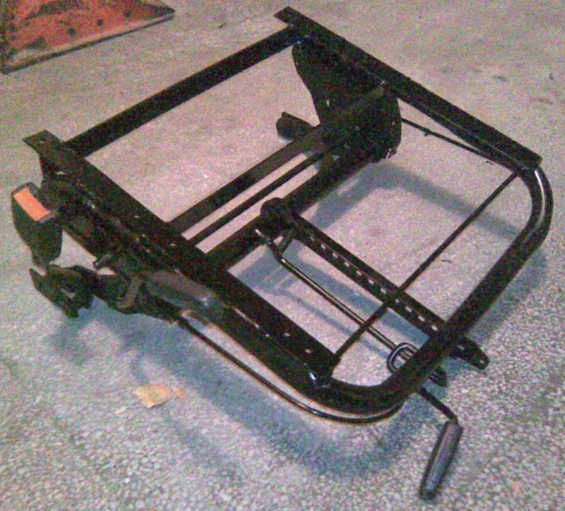

Завчера преработихме основата на седалката, като заварихме яки шини с дупки за монтаж към самата седалка и я подсилихме допълнителни с шини, за да не се скърши по завоите от скромните ми 110кг.
Днес я пръснах с черен лак, макар да е отдолу и да не се вижда - да не ръждясват заварките, а и за красота все пак.
Чакам към вторник тапицерът да е готов с новата дамаска, а стругарят - с фланците за колелата.

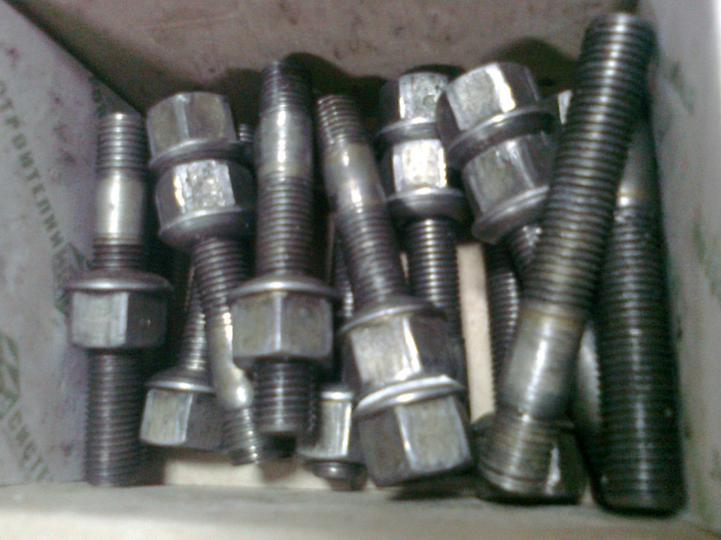

Шпилки за колелата
Обмислям дали джантите вече да не са на шпилки, че е доста по-лесно и бързо качването им (особено с фланци), отколкото с болтове.
За целта вече си купих 16бр. от колегата VW`VENTO, заедно с гайките и глух ключ за тях, за което много му благодаря! Извинявам се за сминките, правени са с GSM.
Май се очертава и зимна ревизия на мотора в борба за още 5 коня отгоре
